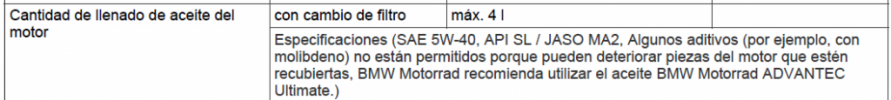

No lo pongo en duda.
Pero en el manual de taller especifica lo siguiente:
Por la información que pongo anteriormente, el Castrol puede contener Molibdeno.
Lógicamente, cada uno es libre de utilizar el que crea más conveniente para su moto.

Retomando el tema de los aceites de motor para la gs1250, en mi caso concreto modelo año 2022, la conclusión es que el aceite bmw 5w40 creo que es el peor de todos los que he puesto. Me gustaría conocer la opinión del resto. He probado el Castrol, Motul, Ravenol y Motorex 100% sintetico, de todos estos el Ravenol, bajo mi criterio, fue el mejor de todos, el peor con diferencia el aceite de la casa( bmw 5w40 shell) quizás han cambiado la formulación.
La cuestión es que el Ravenol parece contener molibdeno que no es recomendado.
El molibdeno, tiene su punto a favor y su punto en contra.
El molibdeno al que hace referencia en los manuales de usuario, es a los productos aditivos milagros, me imagino por qué contendrán una cantidad muy alta y se sabe que pueden dañar los recubrimiento DLC de ciertas piezas.
No se refiere al contenido del paquete de aditivos del aceite de motor.
Piensa, que estos paquetes de aditivos muchas marcas los compran ya fabricados por empresas especializadas del sector lubricantes y más o menos están como estandarizados.
Es cierto, como puedes ver en los distintos análisis de lubricantes, tipo la Taberna del motor, que hay lubricantes con distintos porcentajes molibdeno y otros que no lo contienen, y lo suplen con otros aditivos antifricción y amortiguadores de sonido.
A estas alturas, los lubricantes sintéticos tienen sus ventajas, no son productos milagros, pero se debe reconocer sus ventajas.
También, es cierto, que nos comemos el tarro demasiado, siempre con el animo de poner lo mejor, y en muchos casos con aceites convencionales hay motos que están en los 300.000 / 400.000 y más, y nunca han dado un problema que no haya sido fruto del desgaste propio del kilometraje, tiempo, uso y disfrute.

Hola a todos, yo acabo de comprar para mi Bmw R1200GS LC del año 2015, el Silkolene Pro 4 Plus 5w40, es mu parecido en características al Motorex PowerSynt, y tampoco lleva Molibdeno, Saludos.
Aceite synthetic Naja 10W40 Api SN JASO MA-2.
Compatible para 1250GSA?
El caso es que me lo han regalado y lo usaria para rellenar nivel carter entre revisiones.
Mis dudas son sobre si lleva molibdeno, Api SN en lugar de SL, y viscosidad SAE
