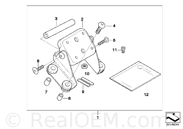

Yo compre este soporte en BMW y costo sobre 60 eurillos.
Mas o menos queda asi:
main.php
main.php
A este como ves, le adaptas el del tomtom como el tuyo, yo evidentemente, adapte el del TT Rider II. Saludos desde el sur del sur

El soporte que tengo puesto es de BMW para Garmin Zumo y lo unico que tuve que modificar en el plastico son las cogidas, es decir, los boquetes son de 4 mm para garmin y 5 mm para tomtom rider. Despues de tener telefono con gps y demas, sigo pensando que si estas interesado comprate el que menos te cueste y mas ergonomico sea para su vision y utilizacion.
