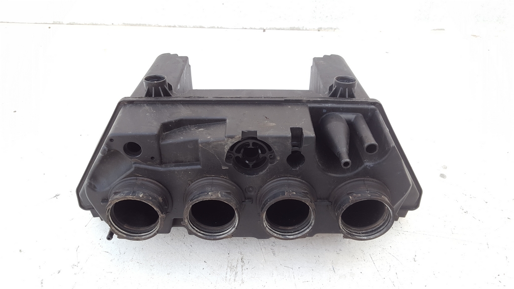

Me pongo a buscar por internet, y buscar caja de aire (airbox) de K1300S.... y me encuentro que casi todas, las fotos que salen, ese hueco donde va la válvula de ralentí es redonda!!....
Por ejemplo:
Esa página Polaca, indica que es airbox de una K1300S.... pero es igual que lo que lleva mi K1200S!!!. El hueco donde va la válvula de ralentí, es redonda!!.... no vale la válvula de la K1300S que debe ir en un hueco ovalado....
Por ejemplo:
AIRBOX OBUDOWA FILTRA BMW K1300S 10991210 - 6775138846 - oficjalne archiwum Allegro
Informacje o AIRBOX OBUDOWA FILTRA BMW K1300S 10991210 - 6775138846 w archiwum Allegro. Data zakończenia 2018-12-13 - cena 299 zł
archiwum.allegro.pl
