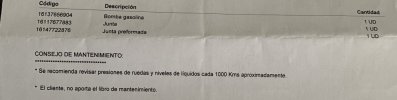

Justo ayer revisaba yo papeles (limpieza mayormente) y me encontré con los de BMW de las campañas que había pasado mi K1200 (en mi caso una S). Fechados en 2016 con 31.500kms
Aun yo no era el propietario, pues hasta 2021 no cayó en mis manos (con 45.000 kms) pero cuando la compré me dieron esto con la documentación.
Pone unos códigos y conceptos… que no tengo ni idea de qué va el tema.
Solo una campaña si entiendo que si pone sustitución bomba gasolina…
Como una imagen vale mas que 100 (o eran 1000??) palabras, ahí lo dejo:

Si, lo de la rueda es la brida asesina que le llaman, en el documento de @Jaspe77 lo pone, Brisda del engranaje angular, es de la rueda trasera..
De la bomba te cambiaran el conector, si llevas el de plástico que se corrompe con la gasolina, te pondrán el metálico.

Lo del conector metálico de la toma rápida de la gasolina, me da que no lo meten dentro de ninguna campaña….
Al menos en mi moto que ha pasado todas, la tuve que cambiar yo el verano pasado. Ahí seguía todo lo de plástico….
De hecho, al quitarlo, se desentegró…. El plástico estaba más pasado que el hilo negro.
