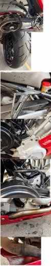

Hola chicos ya van a hacer casi 2 meses desde que compre la moto y esto es un caos, necesito vuestros consejos/expertise
Os pongo en situación, desde estos 2 meses solo he cogido 2 veces la moto, la primera la ruta de unas horas nada mas comprarla en primeros de Julio y vi que perdía aceite por la junta tapa de balancines con la cual me recomendasteis que la llevara a taller y que de paso hiciera el reglaje.
Luego casi todos los talleres estaban de vacaciones o con lio y no pude llevarla hasta 20.08.24
La llevo al taller y como me tienen que cambiar la junta y lo del reglaje de válvulas ya de paso le hago Bujías, aceite, filtro, y refrigerante.
El aceite me dicen que para las BMW que les traen ellos siempre le ponen Motul 7100 15w50 que me echan ese, nose que pensáis, mi idea era el CASTROL Power Racing 10w40
El caso es que al recogerla me dice el tío, que me ha cambiado la junta de la tapa de balancines, y del reglaje que todas las válvulas estaban bien en margen salvo 2 en limite y que no había que cambiar nada, que lo dejara así que aguantaba todo eso otros 40.000km más (yo pensando pero vamos a ver ya que tienes todo abierto y me cobras 4 horas de mano de obra no eres capaz de esas 2 cambiarmelas, que valen unos 10€ cada una…) en fin… (adjunto foto)
Al recogerla del taller me dice “hecha un poco de humo no te preocupes” como he cambiado aceite y refrigerante será de alguna gotita que haya caído y que con el uso se quita… pues bien yo cojo la moto y en el primer semáforo en parado ya sale humo pero como me dijo eso ya cojo carretera y como le da el aire pues no sale hasta que se vuelve a parar…
En fin a los días vuelvo a coger la moto para hacerle unas 2 horas de viaje y al llegar a destino me encuentro con el *peligro que he corrido (*fotos):
  • La moto sigue perdiendo bastante aceite por la misma junta tapa balancines.
  • Cables manchados de aceite
  • Mi ropa entera manchada
  • Laterales de la Rueda trasera llena de aceite, un peligro para mi vida vamos
En resumen, ¿Qué me aconsejáis y que creéis que puede ser?
Que ha puesto una junta cutre y no la original de bmw, algún tornillo que…
Nose vosotros que sabéis que esto y lo del buje trasero es uno de estos fallos de nuestra moto, como lo habéis reparadado o que me aconsejáis? Porque la moto me ha encantado, lo bonita que es y cómo se conduce pero tantos fallos y lo que me esta pasando me esta echando para atrás.

Primero pide presupuesto de reglaje de válvulas,y luego decides, si te han dicho que aguanta otros 40 mil kms,(no se los kms que haras al año) ,yo esperaría .
Si tiene que volver a levantar la tapa de balancines para corregir la fuga de aceite, preguntales el coste del reglaje válvulas una vez levantada la tapa de balancines , y decides.
Vamos a ver, no quiero preocuparte, pero mi me da la sensación que no te han quitado la tapa de balancines para regular las válvulas. Lo que parece que han hecho ha sido reapretar los tornillos para que no pierda (cosa que es un absoluto error y una chapuza típica de malos talleres).
Las válvulas ni las han mirado, porque una vez al descubierto que es lo costoso las dejad en sus tolerancias o, como poco, avisas al cliente y que decida....
Vuelve al taller y les dices que te hagan de nuevo el trabajo y te lo dejen bien, y si no hoja de reclamaciones oficial y especifica a él peligro que has corrido por la pérdida severa de aceite.
Lamentablemente hay algunos talleres que trabajan fatal, pero lo cobran bien.

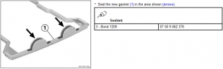

para que volviera a colocarme la Junta de Tapa de Balancines que puso nueva pero mal, me dijo que efectivamente se había quedado pillada por adelante y que de ahí que chorreara, que era fallo suyo y que lo asumía que ya con desmontarla otra vez perdía el posible beneficio... dice que me relleno otra vez lo que había perdido de aceite y me la lleve.
Le pedí también explicaciones del Reglaje, de porque si 2 estaban en el limite, no las había cambiado y ya, y su respuesta fue que "si todavía están en rango es mejor no tocarlas, porque las TOLERANCIAS es de 0.25 a 0.32mm creo, que fíjate son 7-8 milésimas que es lo que tiene que llevar la holgura de la válvula y luego las pastillas o la esferas también suelen ir de 5 en 5 milésimas o de 2.5 en 2.5, entonces al final a lo mejor te pongo una y a lo mejor me salgo por abajo de tolerancia", que al cambiarlas por nuevas además es casi imposible que queden perfectas y no es ser manitas, es que si la tolerancia es 0.27 y yo tengo una pastilla de 0.3 y la siguiente es de 0.35mm pues tienes que jugar un poco con el material que hay.
*Que la JUNTA DE GOMA de la Tapa de Balancines que no era la original de BMW, sino que era otra de otra marca que no viene de origen y que esas SON MAS ALTAS que es aun mejor, porque solucionan ese tema.

No es por nada pero lamento decirte que a mí ese mecánico mucha confianza no me da.
Lo primero que la junta no original cuesta unos 30€ y no 90€, y si le pegó un pellizco de primeras hay que poner otra nueva porque se deteriora.

Aquí la foto de la mía cuando se lo hice en casa.
Es cierto que el margen de tolerancia de las válvulas es difícil que esté mal con 40mil kilometros, pero eso sí, no es lo mismo que estén en el margen de "abiertas" que "cerradas". Si estuvieran más bien cerradas es mejor cambiar las semiesferas, que por otro lado creo que no van de 0.5 en 0.5...
Si le echó demasiada silicona a la junta (que sólo hay que poner un poco en las jorobas), prueba a cambiar el filtro de aceite, porque quizás el exceso de silicona ha caído al aceite y lo ha obturado, no llega suficiente presión de la bomba de aceite, y por eso salta el testigo. Por 7€ de filtro te merece la pena probar, aparte de que te lo recomiendo después de tanta manipulación.

Te sorprendería las virutas de silicona que se cuelan en el aceite cuando se pone mal o en exceso, y esas quedan en el filtro taponándolo. La dificultad viene en que el filtro es hermético y no se puede inspeccionar la celulosa fácilmente para ver si tiene mucha impureza y viene de ahí.
