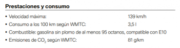

En el manual no especifica octanage, indica la composición de la misma en cuanto a etanol E5 = 5% de Etanol y 95% de gasolina y la E10= 10% de Etanol.
La gasolina se puede clasificar de dos formas distintas, según su octanaje (95 o 98) y según su contenido en etanol (E5 y E10), con lo cual, es posible encontrar cuatro tipos distintos de de ella (E5 95, E10 95, E5 98 y E10 98), aunque en la práctica se reduce a las E10, y en menor medida a la E5 95. Normalmente solo encontramos E10 98, y en cambio, es habitual “poder elegir” entre E5 95 y E10 95.
En el folleto de venta de la moto indica que la gasolina a utilizar es de al menos 95 octanos.
