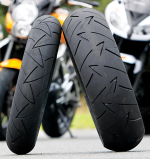

tu neumático es el CONTI ROAD ATTACK 2 EVO es mas blando y mas deportivo que el michelin creo que te gustara mucho
