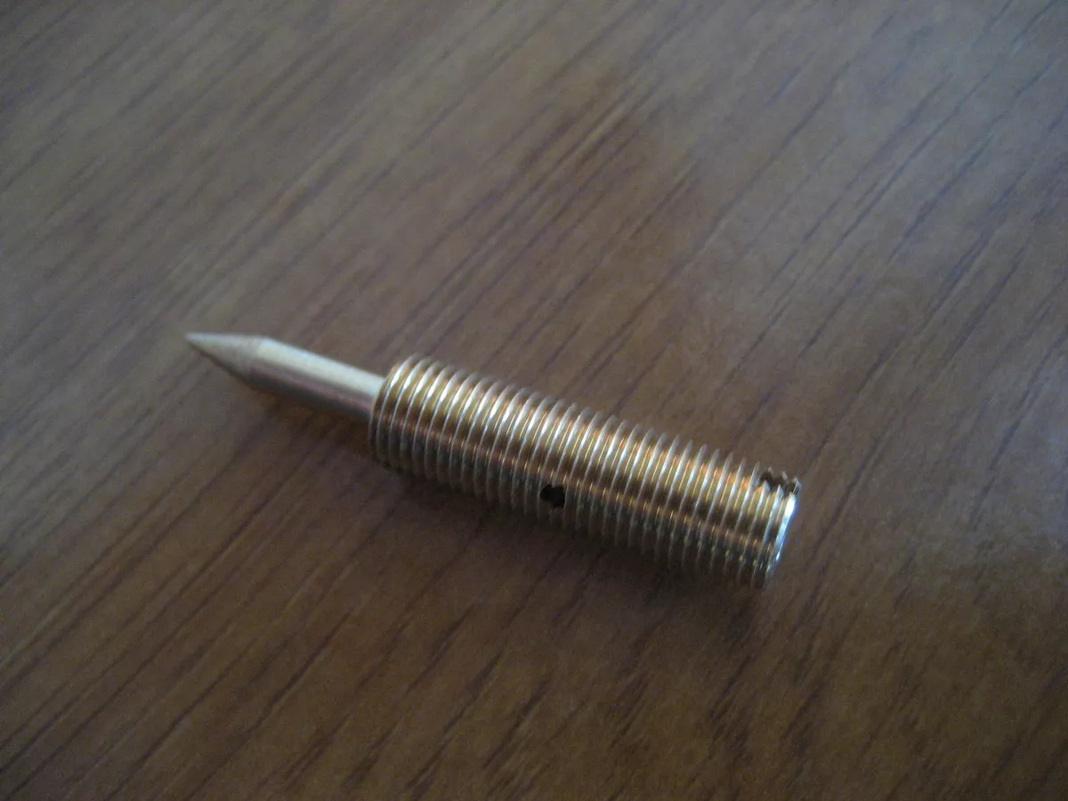

Es el tornillo de ajuste de mezcla, es que lleva contratuerca y que se ve em la foto de abajo..por la pinta diría que se rompió o perdió y pusieron otro...creo que ese puede ser el problema que tienes.
Suelen ser de bronce y mira, en esta foro se ve el agujero que te digo.
Revisa el tuyo a ver si lo tiene o si está taponado, pero diría que no es el suyo.
