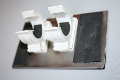

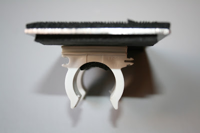

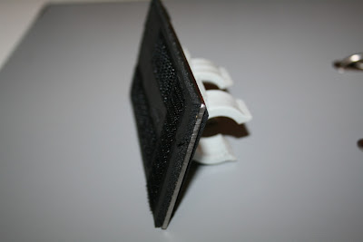

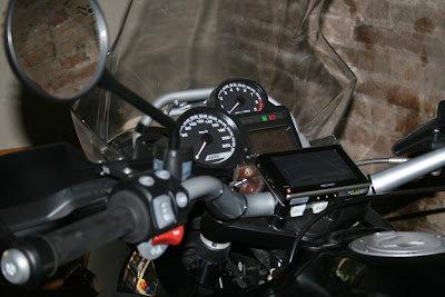

Siguiendo sus pasos e introduciendo alguna que otra variación he realizado mi propio soporte para el GPS que poseo (Becker Z098):
Respecto al soporte que hizo Joan 55 he añadido espuma adhesiva. En mi caso ha sido importante usarla, sobretodo debajo, para no dejar marca al colocarlo. El agarre al GPS se realiza mediante velcro adhesivo (con lo cual se puede usar esta técnica con casi cada modelo de GPS).
Hacer autocrítica siempre es bueno:
Puntos fuertes:
- Precio imbatible (aprox. unos 2 euros entre el velcro y las abrazaderas. Lo demás lo tenia).
- Totalmente desmontable en cuestión de segundos.
- Sujeción robusta (las pruebas así lo demuestran).
- Aplicable casi a cualquier modelo
- Queda bonito una vez montado porque parece que el GPS "flote", o sea, que no tenga sujeción.
Puntos débiles del soporte:
- Hay que bajar bastante la vista de la carretera para verlo.
- Debe engancharse el velcro directamente sobre el GPS con lo cual, si hay que mandarlo a reparar, puede ser un problema de cara a la garantia.
Puntos débiles del modelo GPS escogido:
- No se ve bien bajo el sol. He añadido una lámina protectora pensada para iPhone que tiene "anti-glare" pero refleja igualmente.
- No es impermeable. La marca Becker tiene el modelo Crocodile quue está más pensado para motos.
