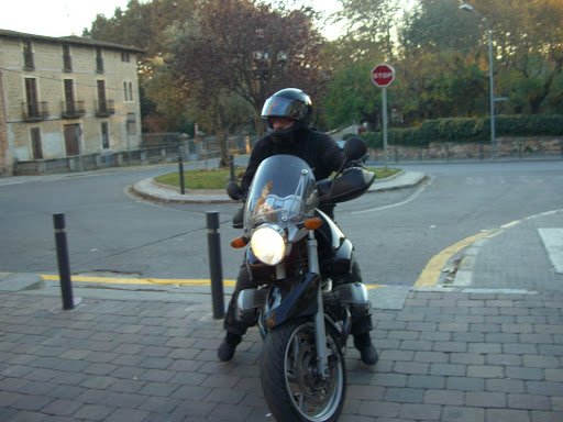

Son los de la GS1150, y en mi caso los monté sin problemas, aunque como ves llevo una pantalla diferente:
main.php
SaluDDoS :)
Yo llevo en la Rockster los de la 1150 GS, y se adaptan perfectamente sin problemas.
Personalmente me encanta como quedan.

Recko como has podido comprobar mi moto los lleva ;D ;D es la negra que ha puesto el amigo soliTaRio ;)
Me repito, efectivamente son los de la R1150GS, se adaptan perfectamente, tendras que jugar un poco con los cables y manguitos diversos, quitar alguna brida ::) y poca cosa más ;)
Como tambien cometna DDMotard, la pantalla es indiferente :o Los cubrepuños yo solo los llevo en invierno, pal veranico los quito ;D
