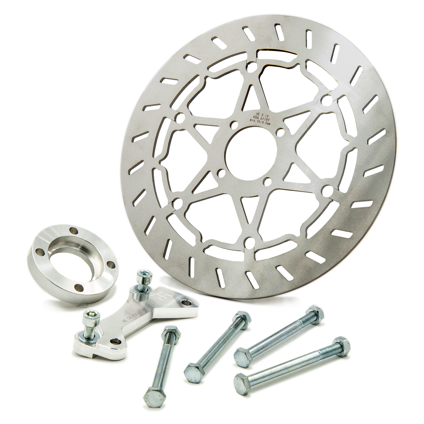

Tienes la opción de meter un disco mas grande o poner el mismo.

Buenos días Kostelo.
¿Sabes si el adaptador de disco de 320mm es compatible con una pinza de R1100, o si hay un adaptador específico para la pinza de la R1100?
Hola. Se puede usar con la pinza original y con esa. Lo único es que algunas no quedan centradas con el disco y otras si. Y tienen que o tornear los anclajes de la pinza o suplementar con arandelas calibradas.
En mi caso no tuve que hacer nada.
Recuerda que la pinza de 1100 que se pone es la izquierda, lo del soporte, no se' el porque' pero unas veces hay que ajustar y otras no,alguna modificación hicieron
Enviado desde mi M2007J3SY mediante Tapatalk
Yo la llevo a la derecha.
¿Es la pinza izquierda de la 1100?
Lo pones muy claro, pero suena raro y no veo el porqué.
