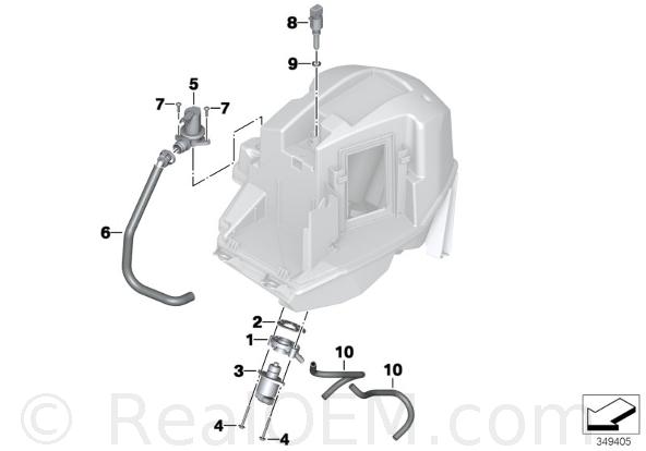

Es un problema de la válvula electrónica que regula el ralentí, hay que cambiarla y fuera problemas pasa en algún motor de las BMW 800. Al no funcionar bien, deja de pasar gasolina cuando se deja de acelerar y se cala. En marcha mientras se está acelerando no hay problema porque estamos metiendo bien de gasolina, pero al cortar gas al llegar a una glorieta, o un semáforo, a una curva cuando vas a parar ya sin dar gas se cala. Mi moto es de 2013 y le pasó.
Te refieres al tps?
Enviado desde mi Mi 9T mediante Tapatalk
No sé si se llama tps, es como he comentado antes la válvula electrónica que regula el ralentí, si se estropea a ralentí no deja pasar gasolina y la moto se cala. Es metálica triangular de 1 centímetro de grosor aproximado.
Podrías poner una foto?
Está es la pieza a sustituir. Desde que se cambió la moto funciona perfectamente, antes era un peligro pues tenías que dar las curvas acelerando, o dando sucesivos acelerones cogiendo el embrague para que no se calara.
Muchas gracias por poner la foto. Ya cambié esa pieza y nada...
