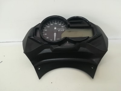

Hola a todos,
Tengo una bmw c650 gt del año 2014 comprada de segunda mano en Barcelona. Hasta ahora todo genial, pero se ha averiado el marcador de velocidad, y arreglarlo cuesta 900€!! En bmw dicen que se ha quemado (porque la pantalla hace efecto lupa....) y que hay cambiarlo entero. El marcador se queda "atascado" entre 60 y 65 después del check in de arranque, a veces se queda en 40 fijo.
En fin, ¿le ha pasado a alguien más? ¿Hay alguna solución alternativa a cambiar el marcador entero?
Cualquier ayuda será bienvenida.

Si no lo encuentras de segunda mano . Yo si fuera mi caso lo buscaria nuevo por internet y lo cambiaria yo mismo . Seguro que te ahorras pasta
Gracias por la respuesta. He mirado y solo tienen recambios para la Sport. He buscado también en varios sitios y el marcador cuesta 750 nuevo. Seguiré buscando por si lo encuentro de segunda mano.

Hola, me interesa mucho tu asunto, te quería preguntar si se ha quemado el marcador siendo tu ya el propietario, y si ha sido asi, si se ha quemado con la pantalla original...gracias
Buenos días,
@dudu_71 muchas gracias! la pagina esta genial! Solo tienen la caja del velocímetro, no entiendo mucho de esto, pero supongo que falta la electrónica, seguire mirando por si aparece el marcador completo.
@Mig666 se ha quemado siendo yo el propietario, y sí, todo original. Me han dicho que si dejas la moto al sol, mejor dejar la pantalla bajada al máximo. Me parece una tomadura de pelo, que si dejas la pantalla levantada haga efecto lupa y queme el marcador todo siento original. Pero BMW funciona como funciona.

Buenos días a todos!!!
Os cuento, hace poco me dispuse a llevar la moto al taller para la revisión anual y desmontar el cuadro.
Para mi sorpresa, después de no usar la moto 1 mes aproximadamente, el cuadro funcionaba perfectamente, asi que me fui inmediatamente a la ITV y la pasé.
Al salir de allí, el cuadro volvió a fallar. He desmontado el cuadro y lo lleve a reparar. El cuadro funciona perfectamente excepto por este plástico que adjunto en la foto y que está deformado por acción del calor.
Al ver lo que es, tengo súper claro en este momento es que no voy a comprar el cuadro entero.

Hola.
Os pongo al día... Cuadro reparado!
1. Lleve la moto a un taller de confianza, en mi caso ADN motos.
2. Me desmontaron el cuadro.
3. Lleve el cuadro a un taller especialista en Alcobendas... No recuerdo el nombre, pero tb se portaron muy bien. Por 40 eur si llevaba la pieza me la cambiaban.
4. Me dispuse hacer la pieza con la ayuda de los hacedores, un estudio de impresión 3D, que hacen prototipos, etc. Magetes. Aunque tuvimos dificultades que no se pudieron solventar, el material por ejemplo.
6. Aplique el plan b, pedí la pieza por internet, te hacen un disco exactamente igual al original, una web alemana.
7. Cerraron por el Covid el taller de Alcobendas, pero me dieron mi cuadro para que yo mismo montará el disco.
8. Monte el disco en el cuadro y vuelta al mecánico para que me montará el cuadro.
9. Moto con revisión anual echa, cambio de aceite y cuadro desmontado/montado 200 billetes.
10. Precio del disco 50 eur.
Total 250 eur y casi 2 meses entre covid y gaitas.
Ahora sí se me vuelve a romper ya se cómo cambiarlo, espero que no ocurra, no vuelvo a dejar la moto al sol.
Para más detalles mensaje privado.
Saludos a todos!

Hola a todos!
El taller donde llevo la moto es ADN motos en las tablas. Allí os desmontan el cuadro. Una vez desmontando es muy fácil cambiar el disco, quitáis unos tornillos, la aguja y reemplazar. La aguja entra y sale a presión, solo tenéis que ser cuidadosos al ponerla, si notáis a mí me quedo un pelín delante del cero. Pero poco, a mí me vale. Si no os atrevéis hacer esto, llevad el cuadro a menigar. Buscad en internet menigar Alcobendas y os sale la dirección del taller.
Y por supuesto, antes de nada y para ganar tiempo, lo primero que tenéis que hacer es pedir el disco en este website: https://www.heiler-tachodesign.de/Speedometer-Disc-BMW-C650-GT-2017-Mph-zu-Kmh

Os cuento mi problema, que es igual o muy similar al de la mayoría de vosotros. El famoso efecto lupa del plástico del velocímetro deformó la lamina serigrafiada del cuadro.
Vi la respuesta de quillo21 y me puse mano a la obra. Si eres un poco manitas, no necesitas llevarla a ningún taller. Todo lo puedes hacer tu. Dependiendo de lo defectuoso que lo tengas incluso si recortas esa zona te puede valer aunque quede muy chapuzas. Yo mientras venia el que pedí en la web alemana que indicaba quillo21 recorté el mío y por lo menos sabia a que velocidad circulaba.
Herramientas necesarias:
- Destornillador Torx 25 algo largo para desmontaje velocímetro.
- Destornillador estrella pequeño para la apertura del velocimetro
Donde comprar el repuesto:
- https://www.heiler-tachodesign.de/Speedometer-Disc-BMW-C650-GT-2017-Mph-zu-Kmh
El desmontaje es muy sencillo. Os lo muestro en fotos:
IMG_6730.jpgIMG_6732.jpgIMG_6733.jpgIMG_6734.jpgIMG_6735.jpgIMG_6736.jpgIMG_6737.jpgIMG_6738.jpgIMG_6739.jpgIMG_6740.jpgIMG_6741.jpgIMG_6742.jpgIMG_6743.jpgIMG_6744.jpgIMG_6745.jpgIMG_6746.jpgIMG_6747.jpgIMG_6748.jpgIMG_6749.jpgIMG_6751.jpgIMG_6752.jpg
El truco para dejar la aguja a 0 es conectar el velocímetro, sin la aguja, conectar el contacto y después de hacer el test inicial pincharla justo en el cero.
