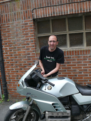

Y aquí Karlos probando una peassso de maKina!!!!!!!!! ya con GARMIN y todo!!!!!!!!
4A474D69667C2B0 dijo:
Y este es el causante de este brico!!!
