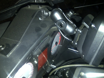

Hola a todos,
Yo he comprado el soporte de TomTom con cable directo a la batería (no en el portal de tomtom, en otros que te los irven muy rápido y bien) pero tengo un problema.
Si se conecta al cable de servicio el voltaje es inferior a los 13 v, sobre 11 es decir que de los dos cables que hay en el conector uno da 13 y el otro 11 y al convertir el adapatador del tomtom para moto deja unos 3,8 en el conector del tomtom y no es suficiente para que se ponga en carga.
Que puedo hacer?
Ya lo he resuleto conectando el otro positivo, uno es de datos para el control de velocidad y el otro de tensión que corta pasados 3 minutos. Yo he usado el adaptador que viene RAM con una pletina de alumino que me ha ayudado mi amigo Ambros a mecanizar.
Os adjunto fotos:
