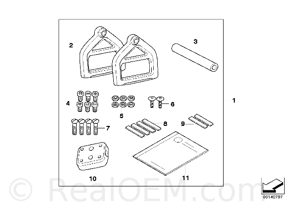

Tengo un amigo con una K1200RS del 99 el cual ha comprado un Zumo.
Resulta que ha pedido a BMW el soporte para su moto salvo la cuna y en BMW no lo tienen muy claro.
Mirad este link: http://www.realoem.com/bmw/showpart...id=48865&btnr=65_1454&hg=65&fg=13
Lo que les ha llegado a BMW es la pieza 13 y ellos mismos ven que no sirve....
¿Alguien con una RS puede decirnos cómo lo ha hecho?
Gracias!
Carlos
Bueno, como veo que en BMW andan más perdidos que un pulpo en un garaje, les orientaré un poco. ;D ;D ;D
Realmente, el sistema de instalación de los navegadores en la K 1200 RS, está formado por un sistema de pinzas 2, que abrazan a la tija, desmontando previamente los semimanillares. ::)
Luego sobre dichas pinzas, se coloca el cilindro 3, al cuál va fijado la base 10. ::)
http://www.realoem.com/bmw/showpart...id=47829&btnr=65_1440&hg=65&fg=13
Sobre dicha base, ya podremos anclar directamente la cama del Zümo, con lo que ya no tendremos que hacer nada más, salvo alimentar el Zümo, lo cuál también es sencillo, ya que existe un conector específico a la izquierda del faro, en su parte baja junto a la araña. 8-)
Por ahora, también será válido para el TTR 2. ;)
Respecto al diagrama que comentan en BMW, el mismo se aplica, además del anterior, para poner el Navigator, que es lo mismo que el Street Pilot, para lo cuál, sobre ese cilindro 3 del anterior diagrama, parece que hay que colocar la base 13, sobre la que iría la cama 3. ::)
http://www.realoem.com/bmw/showpart...id=47829&btnr=65_1454&hg=65&fg=13
http://www.realoem.com/bmw/diagrams/g/r/226.png
Pero vamos Carlos, que cambiando la horquilla que trae el anclaje del Zümo al manillar, se puede poner perfectamente, y además, en mejor posición. ;)
