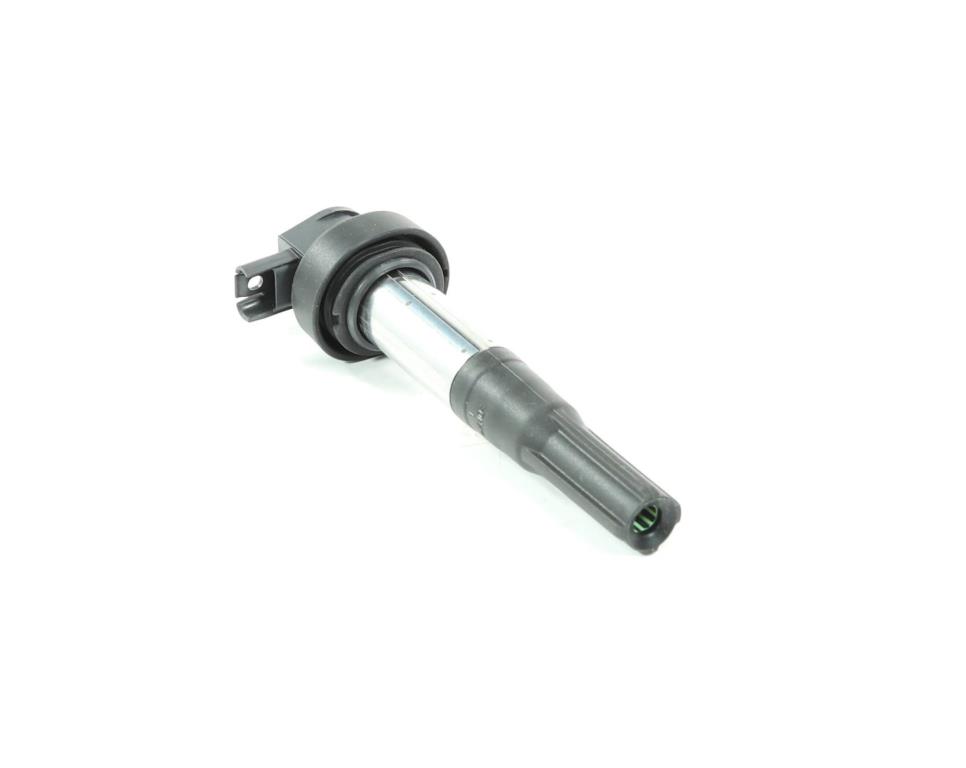

Me da que tienes una bobina mal.
Con motoscan, o en concesionario debería de aparecer en la diagnosis.
Suerte.
Y, si efectivamente fuera una bobina, te recomiendo cambiar las cuatro, no hagas como uno que yo me sé que cambió una y al mes se le fue otra...:rolleyes::rolleyes::rolleyes::rolleyes:
perdon mi ignorancia....qué son las bobinas ???
Las bobinas son las que envían la corriente desde el regulador a las bujías para que den la chispa, vamos, lo que toda la vida se conocía como pipa de la bujía. Si falla no le llega corriente a ese cilindro y el motor no irá bien, se queda a tres cilindros. No es conveniente circular así.

Pues entonces debería ser una bobina. Bueno si fue hace 6 meses depende lo que la uses pero tampoco lo veo tan casual. Suerte 🤞

Cuidado con la clavada....aquí tienes las Hacendado
Pues sí en el concesionario sale al doble de precio, si la vas a reparar en un taller no oficial puedes comprarla en cualquier recambios de coches las hay, ya has visto cual es BERU - ZS386 ya sabes cuanto sale en Recambios Oscaro ( 56,60 € ) cada una , yo por ejemplo cambié sólo la que se puso mala ( se me fué sobre los 70.00 Kms. ) y me fué bién las otras no me fallaron, pero ya ves los comentarios, para gustos los colores ( como es normal BMW lo que quiere es hacer caja y cambiar las 4 bobinas, en el concesionario sólo las bobinas ya te sale sobre 450 o´500 € que si ya que has desmontado etc. te colocan las bujias más anticongelante más mano de obra ,pitos y flauta se puede ir de 700 € a 900 €, ojo no todos los concesionario son iguales pero algunos se pasan 10 pueblos).
