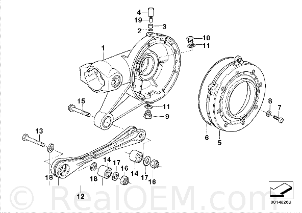

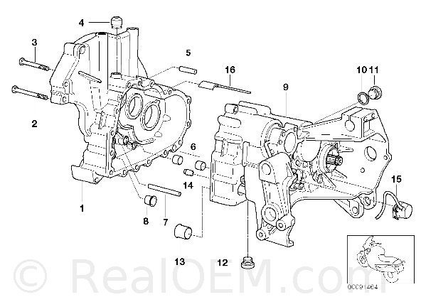

Una pregunta.....le cambiáis siempre las arandelas? No veo en el manual las referencias de las mismas.
Gracias y un café para todos.
Rum Rum
Para recambios y demas utiliza los despieces del Realoem o el Maxmotorcycles, te pongo el enlace de Realoem que creo que corresponde a tu moto aunque lo mejor es meter tu nº de chasis, en el Maxmotorcycles.
RealOEM.com * Diagram Selection
BMW Motorcycle Parts | Catalog Parts Online | MAX BMW Motorcycles
Arandela nº 11:
[TD="class: r00"]11.....
[/TD]
[TD="class: r01"]Anillo obturador[/TD]
[TD="class: r00 p1"]A14X18-AL
[/TD]
[TD="class: r10"]pieza nº 10.......
[/TD]
[TD="class: r11"]Anillo obturador[/TD]
[TD="class: r10 p1"]A18X22
[/TD]
Para el tornillo de vaciado no me sale la arandela, quitala, midela y compra una de aluminio igual, cambialas siempre, te quitaras de problemas.
