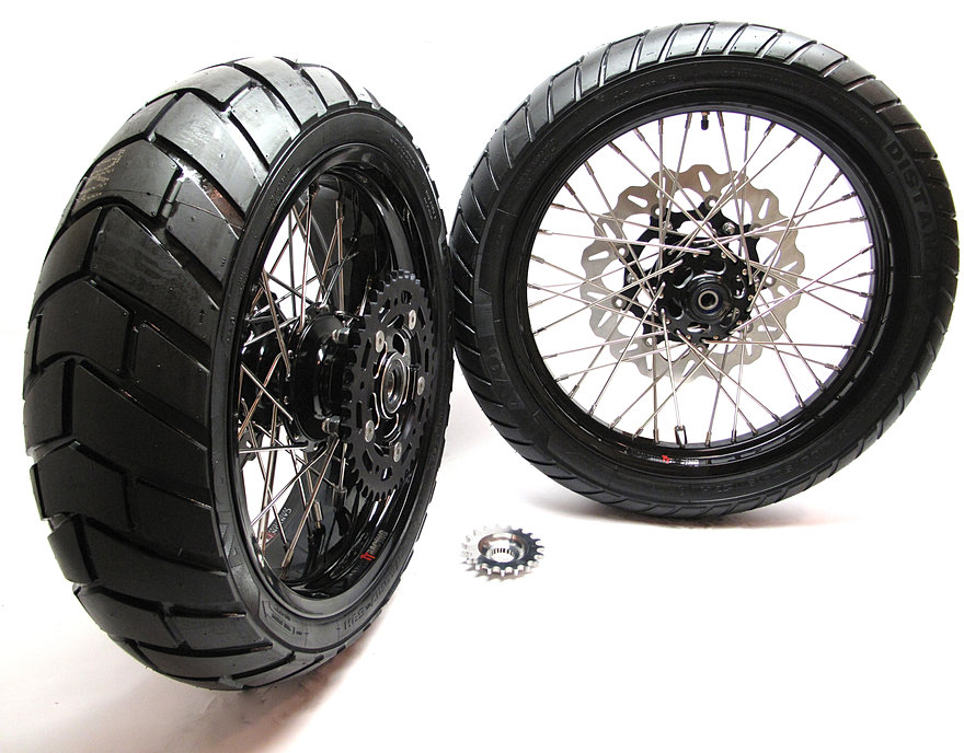

Continental acaba de sacar unos con buena pinta y con algo de taco:
entre los nuevos conti tkc70 o los avon distanzia serian una opción interesante
