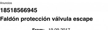

Por si lo quieres poner, yo he pedido el protector de la válvula de escape, por que el protector de serie, no me gusta como le queda, queda muy separado del escape, así que lo quitaré y y le pondré sólo el protector de la valvula de escape.
es el de esta foto, y también te dejo la referencia de la pieza, cuesta unos 15/20€
