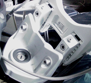

1º.- Sillón en posición alta, llevarás mejor las rodillas.
2º Alza manillar que te dice Alcaen, yo lo tengo y el cambio fue espectacular, ya que no solo te lo eleva un poquito, no mucho, pero lo interesante es que te acerca el manillar casi 3 cms, y eso se nota, ya que llevas el cuerpo un poco mas recto.
3º En cuanto al grosor del puño, esa es la asignatura que tengo pendiente, ya que yo tambien lo encuentro muy fino, con poco diámetro, y solo he visto unos forros de neopreno en páginas americanas, pero sin opcion de poderlos pedir...en tiendas de bicicletas venden unos, pero demasiado estrechos y no se pueden montar, aunque yo sigo con mi empeño de hacerlos mas gruesos....lo del calienta puños no me preocupa demasiado aquí en Canarias.
Yo ya me encuentro tan cómodo en la moto, tanto en postura como en el dominio de ella, que es una verdadera gozada.
No lo pienses mas y pide el suplemento del manillar. (yo lo pedí a Suburban en EEUU)
estos son los mios
La direccion es:
http://www.suburban-machinery.com/K1200GT6.html
Por cierto, mi anterior moto y que tambien conservo es una Cruiser.
Un abrazo

Corbiol, esto es lo que tenemos que conseguir....

PARA EMPEZAR....CORBIOL, HE DE DECIRTE QUE TIENES EXACTAMENTE LA EDAD ADECUADA PARA UNA gt......COMO LA MÍA ;D ;D ;D.
Si le colocas el suplemento del manillar no tienes que suplementar ningún cable ni manguera siempre que lo pongas en la posición que aparece en la foto...creo que es un punto menos que el posible, y no tendrás problemas al girar el manillar. Los de Wunderlich son similares a los míos, así que sin problemas.
Ya te digo que la ventaja del suplemento es lo que te acerca el manillar hacia tí, más que lo que lo sube, lo cual se nota bastante.....de todas formas, a medida que pasen los meses el cuerpo se va adaptando a la nueva postura....a mí me costó unos meses, ya que venía de la Cruiser, aunque ahora las comparto las dos motos por igual y me siento igual de cómodo en una que en otra, pero evidentemente las palizas de kms las suelo hacer en la GT.
Si quieres busco las fotos que hice mientras los colocaba, en total 15 minutos y fundamental tener a alguien que te ayude a sostener el manillar y otra cosa fundamental, forrar con una manta o similar el tanque para evitar arañazos.
