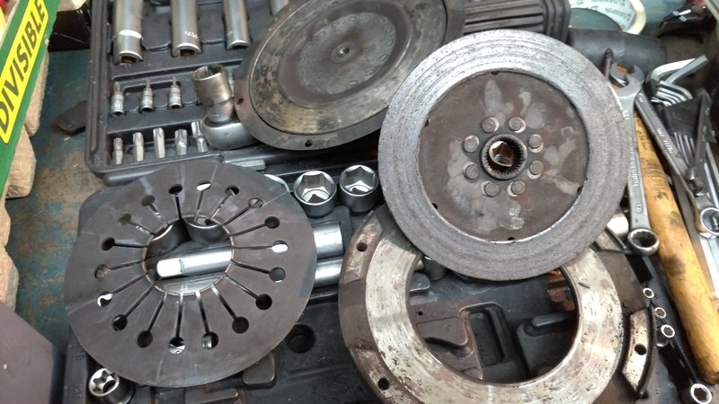

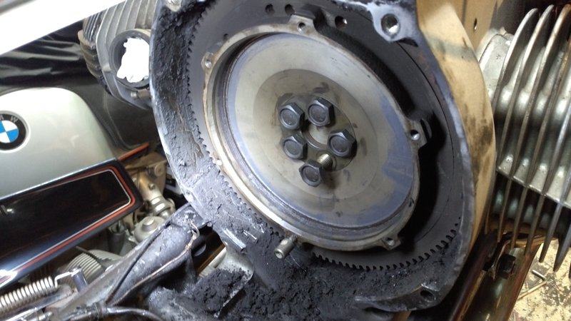

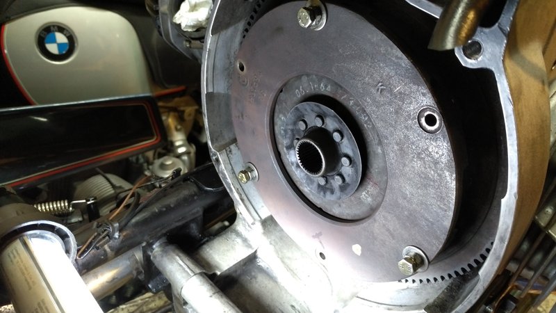

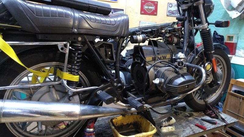

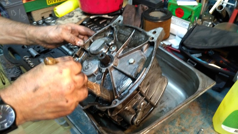

En mi caso, con la inmensa suerte de tener cerca buenos amigos como el Maese loliyo, nos pusimos manos a la obra.
En primer lugar la moto no hace falta "partirla", sólo es cuestión de sacar la caja de cambios y para ello con moverr hacia atrás el basculante sale sin problemas, pero con cuidado para no golpear el chásis.
En mi caso salió esto de dentro, un verdadero desastre:
Con el disco y los platos de presión para tirar:
Fíjate que hasta los remaches del disco de embrague estaban desplazados con tantos tirones. Fue cuestión de buscar un nuevo embrague, cambiar retenes y limpiar, y vuelta a montar:
No es muy complejo, pero sí laborioso, aunque si tienes alguna ayuda mejor.
Lee primero el Churchill y empápate el tema del embrague. Los tres tornillos que ves en la foto de arriba sirven para mantener el muelle prensado y poder atornillarlo con los suyos. No obstante, puedes seguir con el embrague actual que no romperás nada, pero es un verdadero coñazo.
