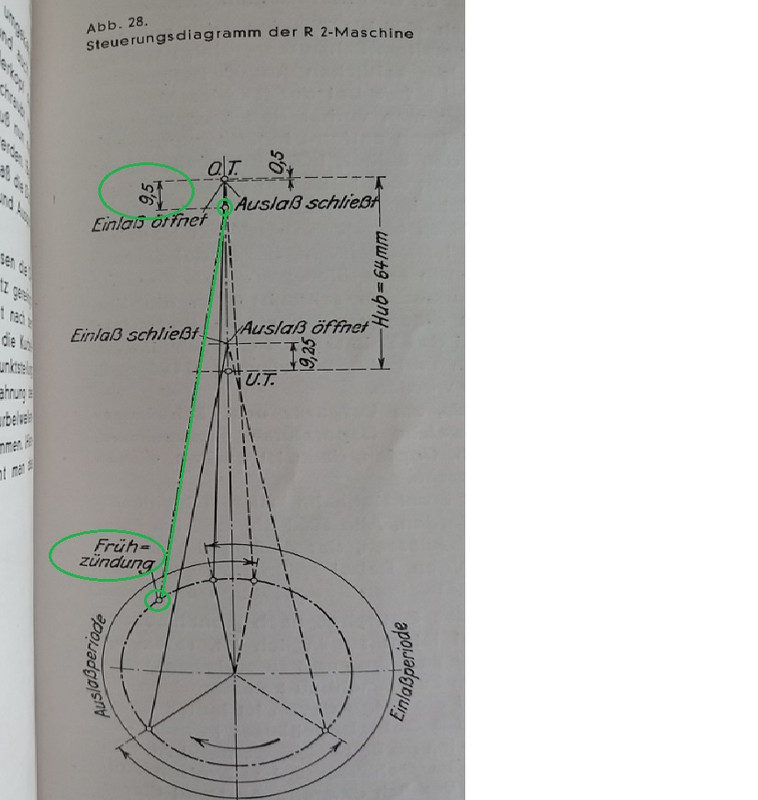

He leido quizas demasiado rápido vuestras intervenciones,y creo que hay un error de concepto. La chispa siempre debe saltar antes del Punto Muerto Superior u OT en la fase de compresión.la palabra que se usa es avance y indica los milímetros o grados cuando se debe producir la chispa para que la mezcla explote, ese es el avance estático cuando el motor coge revoluciones aumenta el avance o sea la chispa salta mucho antes en una R100 por ejemplo el estático son 3 grados y el dinámico está alrededor 26-28. Espero haber aportado algo de luz

Si, así pensaba yo, que la chispa debe saltar siempre antes de OT (en compresión). Pero también es cierto (o mejor dicho creo, no sería raro que este equivocado) que el encendido como bien dice @dequincey debe ser ajustado a máximo avance, y el estático quedará "donde toque".... Y no modificamos el estático luego de haberlo ajustado el encendido respecto al avance.

yo tampoco tengo la certeza absoluta de lo que digo aqui, solo expongo la prueba de lo que yo he hecho,

Yo no tengo ninguna duda de lo que digo, y para mas inri tras la explosión enpieza a abrir la valvula de escape

ese argumento en mi R2 queda un poco lejos,
mirate el auslab offnet, casi al lado del punto inferior, ahi abre la de escape, seran sobre 130 grados por delante del PMS, no hay ningun problema porque la chispa salte 5 o 10 grados tras el PMS
