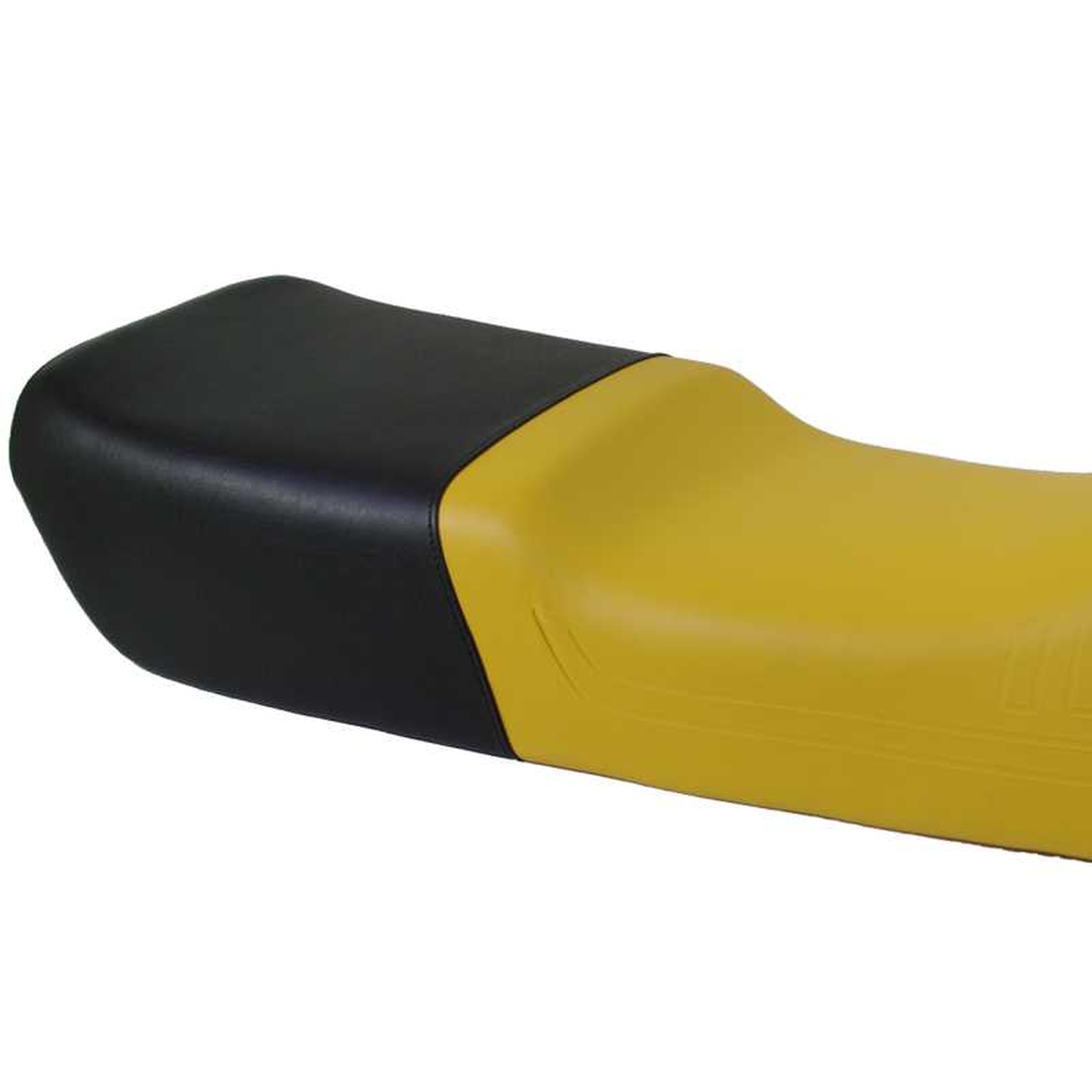

Ah...y el asiento...mira por aquí.
Hay para varias versiones de asientos, y alturas.
