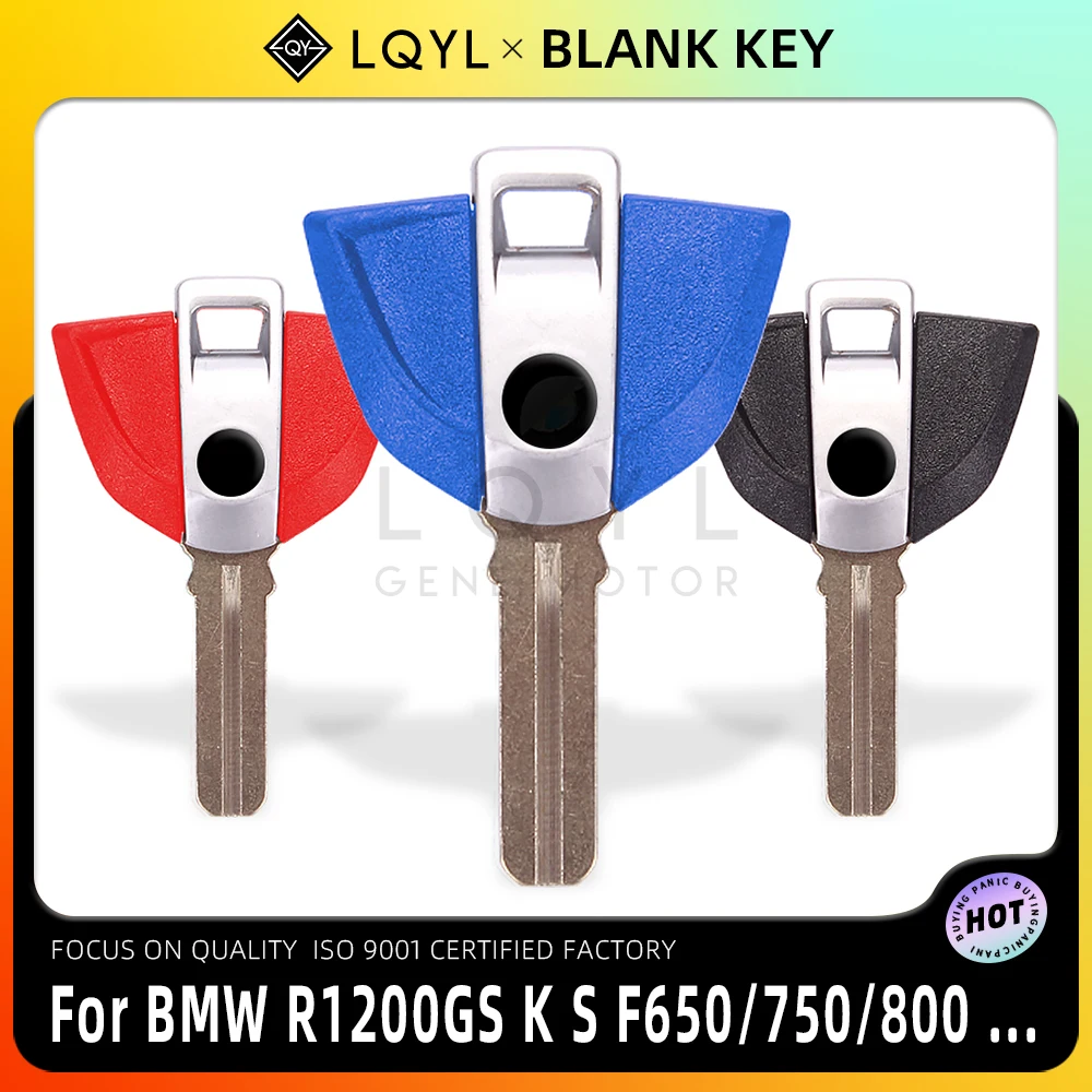

Buenas, ayer se me rompió la llave de plástico y mi pregunta es si aparte del servicio oficial BMW se puede pedir el aliespress o alguna otra tienda una llave en blanco que sea compatible y llevarla a cortar a un cerrajero. A ver si a alguien le ha pasado y que solución le ha dado.

en la llave de plastico...va el chip de reconocimiento.
creo recordar......que ese chip se puede sacar y meter en una llave en blanco....y luego esa llave llevar al cerrajero para que la talle

Si, lleva un chip, y se puede sacar. Gracias por el enlace y la respuesta

Puedes y de hecho deberias. Yo lo recomiendo. Yo ya lo hice hace tiempo. Me hice una copia del espadin y meti el chip de la de plastico. La llevo solo para emergencia, como llevaria la de plastico, pero puedo usarla tambien para todas las cerraduras sin el miedo que te da la de juguete de plastico. De echo me hice 2 espadines. La keyless practicamente no la saco del bolsillo y uso la otra (sin chip de emergencia) para todo
Una pregunta, la del chip no es keyless no? Sería por contacto físico con el guardabarros? Y por cierto como se seca el chip, muchas gracias
No es keyless, no lleva transponer. Es un chip que va alojado dentro. Si te fijas bien en un lateral de la de plastico lleva una tapita. la abres, sacas el chip y ya lo puedes poner en el sitio que llevan las que te hacen en cuanquier tienda de copias del espadin de la llave.

Bueno, pues ya está hecha la sustituta de la rota. No llegó a tres euros la llave en blanco y 15 tallarla. Va de coñaIMG_20240904_131728.jpg
