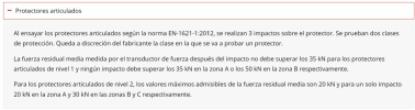

Cierto.
lo que me pregunto es el motivo por el cual no aplican las mismas resistencias a las dos chaquetas.
Podemos pensar que es para ahorrar en la producción. Pero me resulta raro porque podrian aplicar el sobrecoste al precio de venta y presumir de producto.
Yo creo que esa marca considera que las protecciones bien puestas son mas importantes que la resistencia de la tela. Y eso venden. Incluso en los EEUU, acostumbrados a ir en HD con cascos de juguete y chalecos de cuero (sin mangas, como todo chaleco), pueden verlo como algo sin importancia. Otra explicación no veo.
Yo uso la Badlans esa de la foto, y al comprarla me fijé muy mucho en la certificación, pero no la compré por ese motivo. Rukka o Revit (y otras) la ofrecen igual o mejor, sinó por la comodidad que me ofrece.
