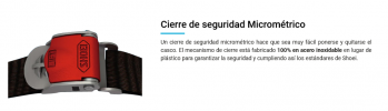

Yo tengo un full integral gt air shoei... y es micrometrico1629881063500.png

Yo tengo un full integral gt air shoei... y es micrometricoVer el archivo adjunto 265285
cada uno es feliz a su manera , pero aunque sea de acero jamas sera igual de seguro que uno de hebilla convencional...
que ya vale `por supuesto , pero esto es como la cordura o el cuero o el abatible o el integral... son modas mas comodas para vender , pero no mas seguras...asi que no es full , te lo cobran a full eso es diferente.
ese shoei no es full .. solo que vende mas si dicen que es micrometrico , es el mercado , dime que quieres y te lo dare...
quieres carne de ternera blanquita pues te la doy , le paso amoniaco y le quito el rojo , y asi todo. es una comparativa para que entiendas que la gente quiere la carne blanca cuando es roja pero si la pagan se les da blanquita cuando no existe. , en los cierres idem ... quieres cordura comoda e impermeable pues te la vendo y asi con todo... pero cada uno puede pensar como quiera ...
El mio también es micrométrico metálico y confío en él y los ingenieros que lo diseñaron.

Ahora me entero de que un GT Air no es un casco integral…..
O para entendernos: el GT Air SÍ es un casco "full integral". Lo que determina el tipo de casco...NO es el tipo de cierre que tiene.
donde has leido sea o no integral??? un casco puede ser jet y full o abatible , el cierre micrometrico es solo para vender ya que es mas comodo no mas seguro , a iguales caidas esta demostrado el cierre doble D aguanta mas , y un micrometrico puede ser bueno , pero no llega al nivel maximo.
