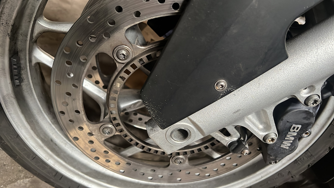

Sensor delantero abs
Rueda fónica delantera conjunto latiguillos delanteros y traseros por si acaso, aunque lo veremos en el momento

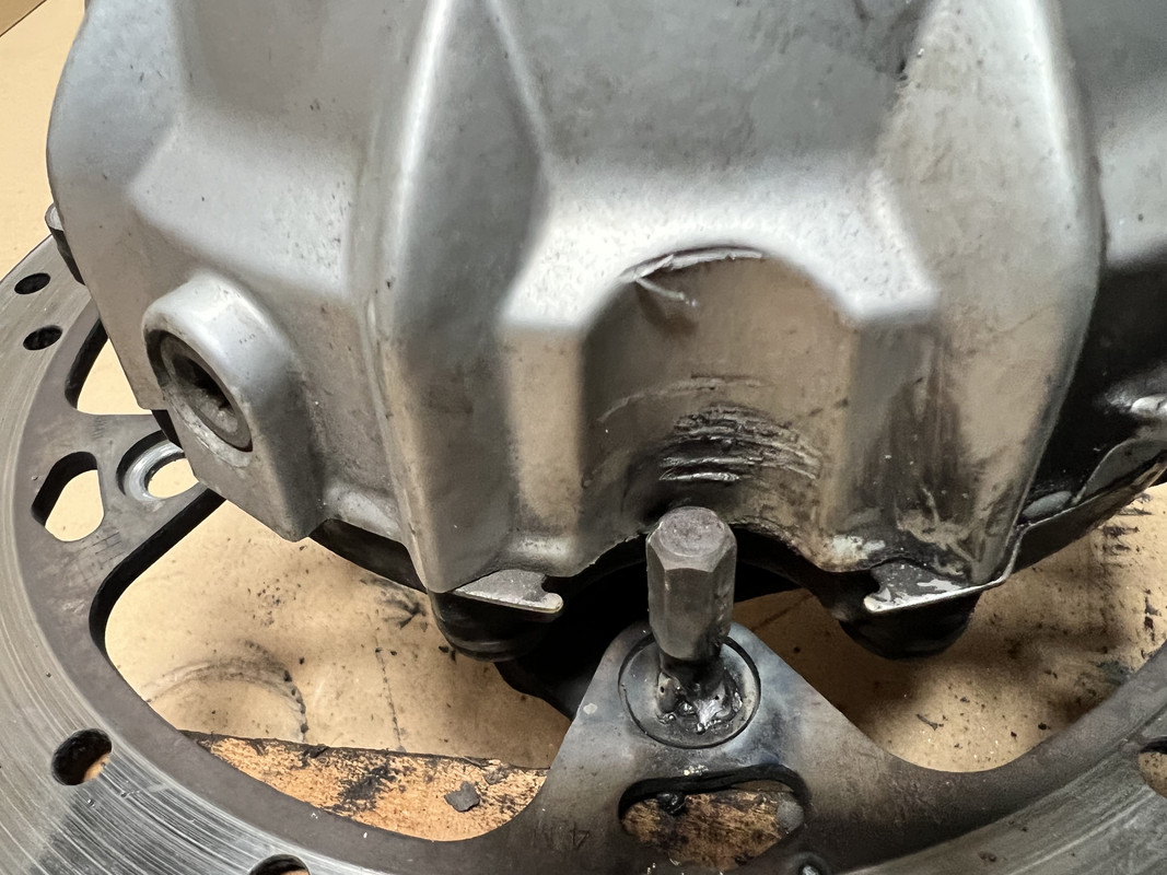

Tenemos que comprar el grupo con esta relacion, suele haber mas grupos traseros con diferente relación por las de autoridades, lo marca es esta inscripción
5-foto
Os pongo la referencia de este grupo original bmw

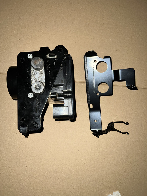

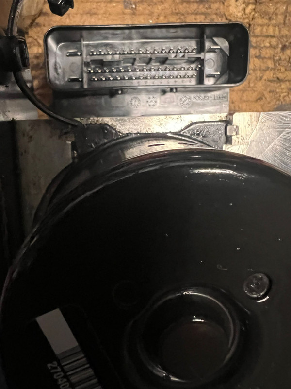

Aqui tenis la nueva bomba de abs con su centralita, como venis el conector es diferente a el servofreno
Foto-8,9

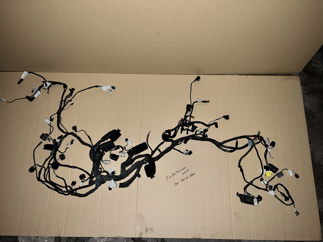

Buenas
Aqui tenemos la instalación eléctrica de una k 2) año 2007

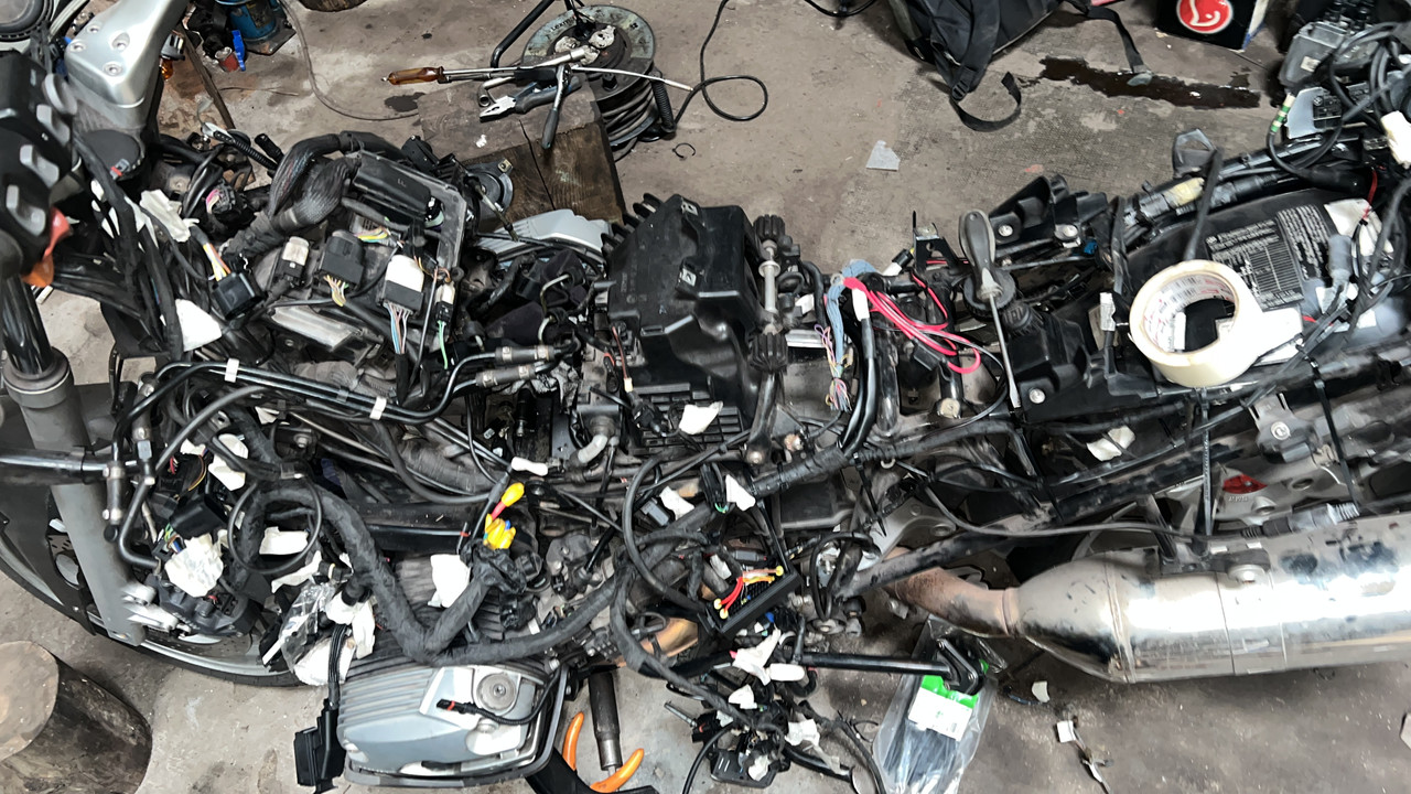

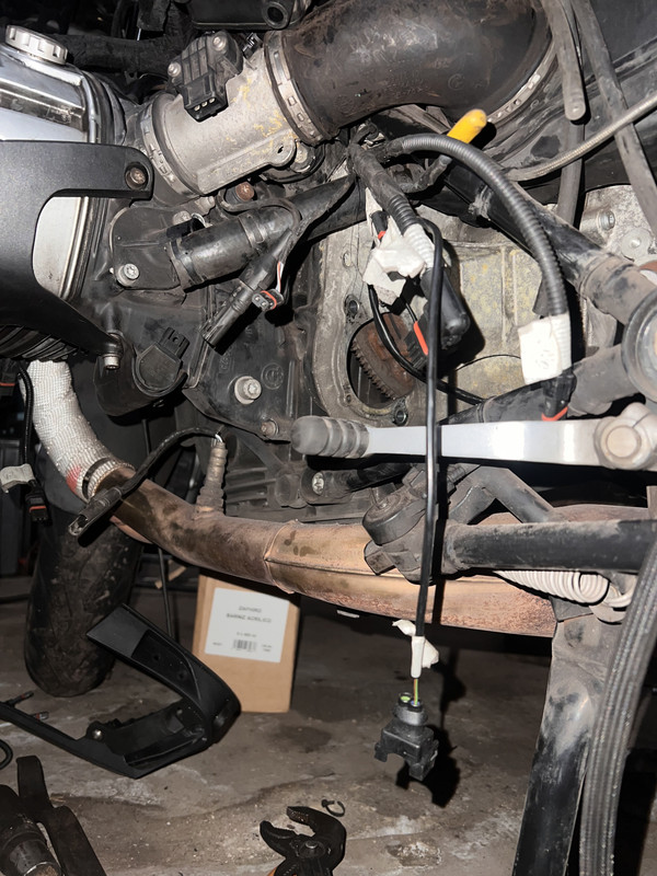

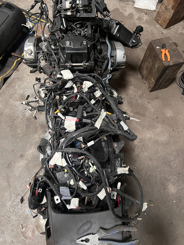

Bueno pues asi esta la cosa:
La moto desmontada y comprobando enchufes y demas.
Esto parece la guerra jijiiii

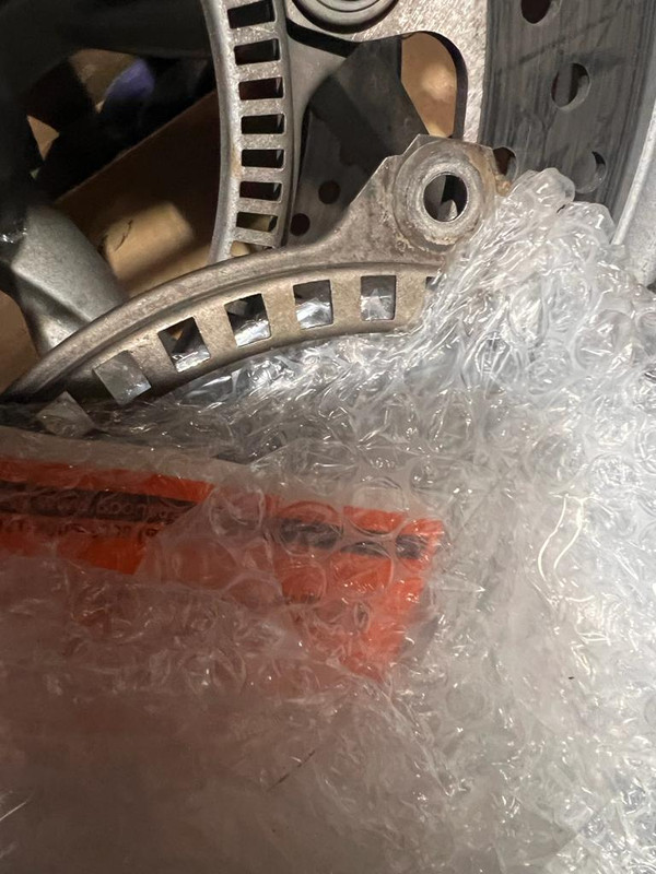

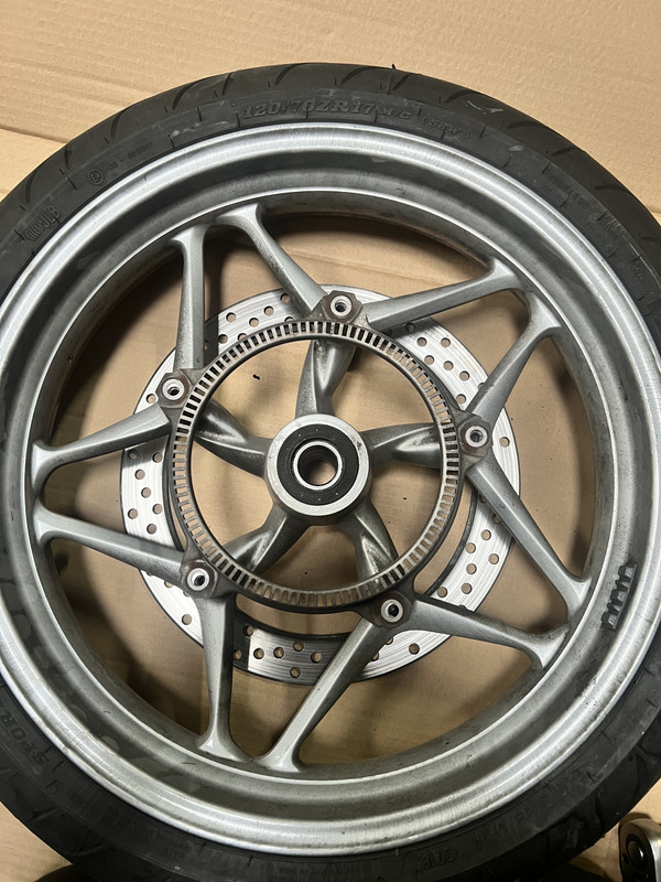

Tenemos que cambiar los sensores de ABS delanteros y traseros.
También tenemos que cambiar la la rueda fónica Delantera, puesto que la que lleva Servo tiene unos 74 agujeros y la que lleva Abs dos tiene 50
Y entonces la medición se bien correcto porque si por cada vuelta el ABS uno da 74 impulsos con el ABS 2 da 50
Por qué tenemos que cambiar el grupo trasero porque la corona o ruedas fónica va dentro del grupo
Mira dentro del alojamiento del sensor
Como puedes ver si amplías la imagen, verás los surcos de la rueda fónica, no puedes abrir un grupo y cambiar ese piñón. En este caso montamos uno más moderno que viene reforzado. Y aparte también tenemos el tapón con rosca inferior para cambiar el aceite, recordando que el mío Hay que bascularlo para sacar todo el aceite, así que otra cosa que ganamos a mejor

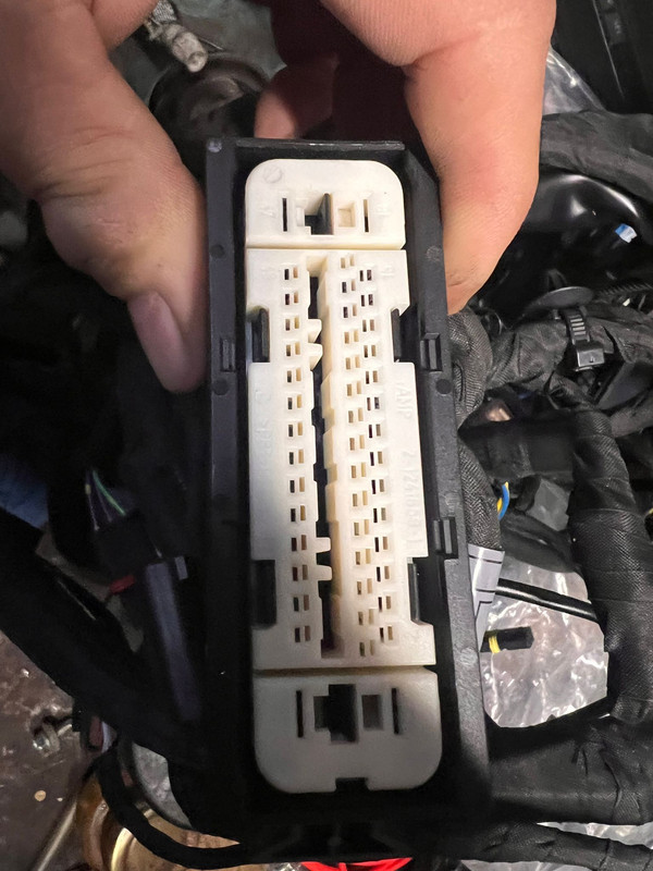

La instalación eléctrica es completamente diferente, no en los periféricos como sensores de temperatura, picado de Biela, bujías y demás conectores, sino que cambia el enchufe de Abs uno Abs dos y con ello el cableado a la ZFA claro que se puede coger la instalación eléctrica original, cortar cables, empalmar y hacer que todo funcione pero por un momento imaginémonos que hay vuelta atrás, que volvemos a cortar a empatar y a soldar cables?
Lo mejor es conseguir una instalación más moderna a partir de finales del 2006, comprobar todo el cableado y localizar todos los enchufes, ponerlo por encima de la moto, conectarlo entero y probar a ver que pasa, si vemos que va bien y funciona todo delante es hora de cablear la moto si vemos que no funciona volvemos a retirar y dejamos cómo está.

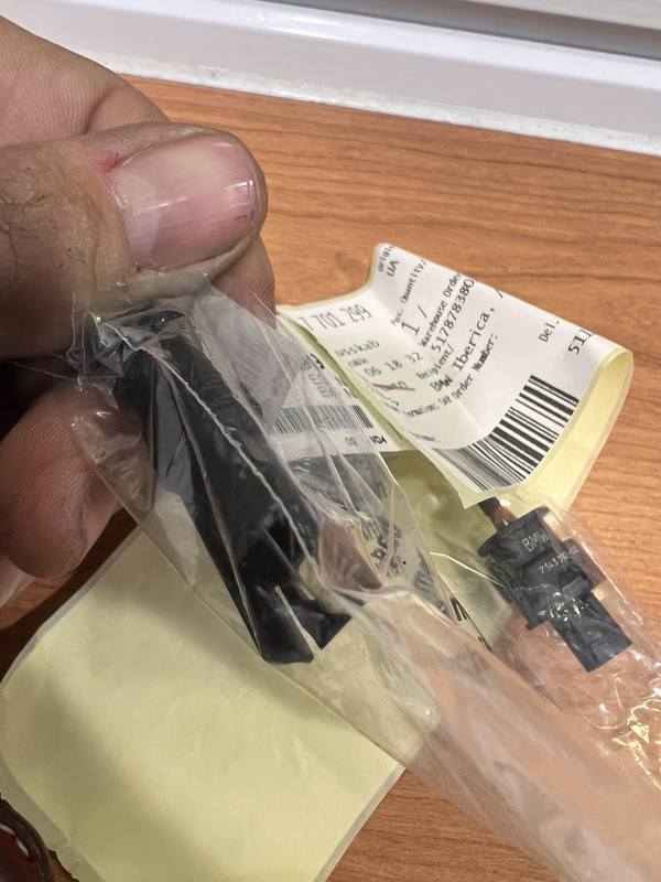

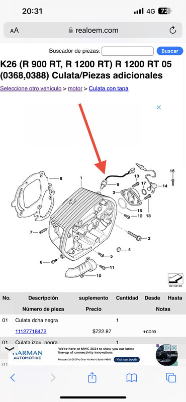

No era mala idea pero por asturias, en los veranos y por ciudad nunca me subio la temperatura, lo contemple hace tiempo pero no me hizo falta por ahora, pero si funciona el tena del abs 2 lo hare eso y mas cosas,

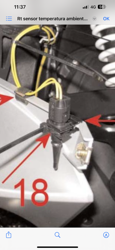

Buenas

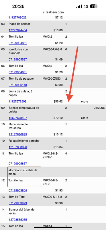

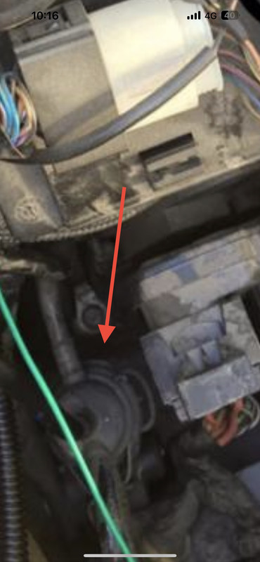

en mi rt año 2005 ka sonda de temperatura exterior va situada en el colin alado de la alarma, el caso es que el cableado moderno, no lleva ese enchufe para la sonda.
Pensando me di cuenta que apartir del 2007! Las sondas de temperatura se montaron en el carrenado derecho donde pone el logo de bmw, alguno tiene una foto de como va situado?

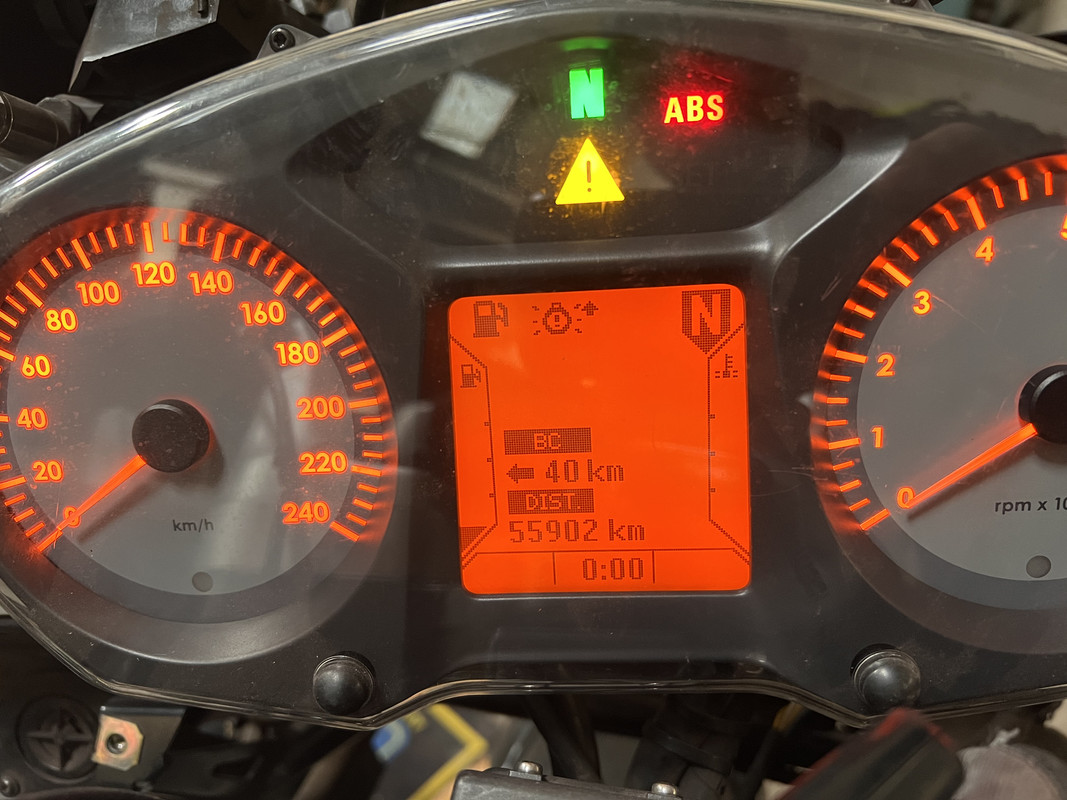

Un dato que no habia subido
El kilometraje original de mi moto
Lo que me decidio hacer el swap, esta como un chico de 15 añitos.
Aun que tengo algunos avances.
Cableado de 2007 revisado y todas las conexiones localizadas e identificadas.
Próximamente pondré una lista.
Diferencias del cableado de 2007 ( abs 2 )
al de 2005 ( servofreno)

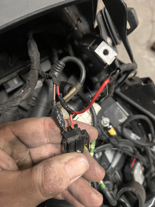

Enchufes y tomas de corriente auxiliares las de rt que van en colin lado izquierdo y debajo de los botones de la radio en mi caso son diferentes
Antiguo ( el mio) 2005
Nuevo:
Nuevo.
Cable y enchufe nuevo
Re hubicaccion del sensor de temperatura exterior del colin trasero 2005
A carenado derecho en mi caso en color gris
Esta reubicación, en el caso de los modelos del año 2005 2006 por parte de Bmw, básicamente lo que hace es alargar el cable, pasarlo por todo el chasis de la moto y adherirlo con unas bridas. Os dejo un PDF donde veis el proceso y todo lo necesario.
En mi caso no me hizo falta porque el cableado 2007 ya incluye ese conector en la parte de alante lo que sí que tuve que hacerme con la brida y soporte para sujetar este Sensor, que también os paso una foto
Por lo demás, colores de cables y conectores del sistema eléctrico es todo lo mismo.
Exceptuando el conector del Abs con servo freno 2005
Al conector abs 2 a partir de finales 2006
Al principio la idea era de poner el cableado nuevo por encima del viejo conectarlo directamente y probar arrancar la moto y demás para no quitar el cableado viejo.
Pero al final esto no pudo ser porque los cables quedan muy tirantes no llegan a los sitios como por ejemplo la sonda lamba y entonces ya me decidí a sacar el cableado nuevo e ir poniendo el viejo la cosa esta de esta guisa ya está el próximo fin de semana no podré seguir
Hasta tuve que sacar el motor de arranque.
Seguire proximamente.

Este finde anterior me fue imposible postear nada, pero este domingo le meti otro viaje al swap.
Básicamente saque la instalación 2005 ( con servo )
Y le meti la 2007
Cosas que descubrí?

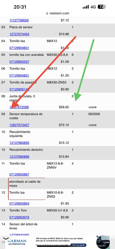

La instalación 2005 lleva en cada culata sensor de temperatura, con su cable y de hay a la zfa
La del 2007 solo lleva un sensor el del cilindro izquierdo segun vamos montados en moto
Mirar:
Y ahora la 2005 ( con servo freno )
Por otra parte mi rt trae suspension ESA la instalación nueva no lo trae, y el mando de radio de mi 2005 tiene una tecla para regularlo, esa misma tecla la utilizare para ponerle el asc a mi 2005 cuando le retire el servofreno ( esto lo explicare mas adelante)
No os voy a liar
Y bueno hasta aqui va la cosa
Ahora queda embridarlo todo y comprobar conexiones.
Y que dio reparta suerte
Jijiiii
Aqui con instalación nueva montada
La vieja ( con servofreno ) aqui la teneis
Este sabado si no falla nada seguimos con la aventura

Al final monté el grupo Abs 2

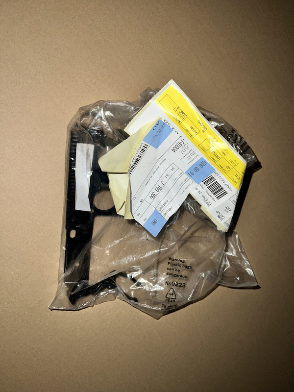

Para ello tenemos que comprar el soporte que Bmw vende para las motos a partir del 2006, os pongo una foto.
Con el modulador abs 2 alado
También he de deciros que tenemos que modificar el sistema de tuberías que van del depósito de combustible hacia los dos inyectores y regulador de combustible, pues hace en contacto con el Modulador Abs 2 y podrían dar lugar a roces, en el tecalan y producir un agujero o roce y derramar la gasolina, sobre los colectores o Culatas y plantar fuego la moto.

Por ahora os pondré una captura de pantalla

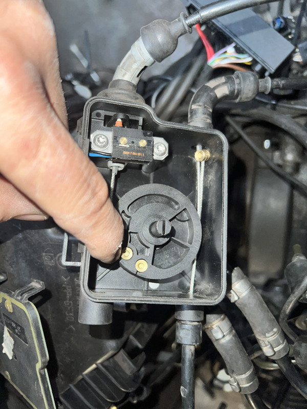

También tuve liada padre, con la caja donde confluyen los cables de aceleración y de retorno , del control Cruiser y apertura de las compuertas de admisión.
Pues hubo que soltar los cables para poder meter la instalación por debajo, cuando abrí la caja y solté el muelle casi sale todo volando, así que el próximo día voy a haceros un tutorial de dónde va a cada cable y como va el muelle, además todos aquellos que queráis montar el control Cruiser os haré un pequeño Brico para que lo tengáis claro y no desistais en el intento.
Después de todo esto, me fui a cambiar al grupo trasero, ya que os recuerdo que la rueda fónica interna que es la que da la señal a el sensor de ABS trasero, tiene diferente número de agujeros por vuelta, aquí podéis ver el original mío y el que compré
Como no, para no variar, se paso un tornillo, solde un llave torx con unos puntos, y para fuera
Bueno, ya tenemos cardan y el cable de Abs instalado
Nos disponemos a ponerlo en su sitio, y aprovechando para engrasar la cruceta del cardán, comprobar que no había entrado nada de agua desde la última vez que lo había engrasado
Dar el apriete con dinamométrica tanto a los tornillos del soporte del cardán como a las pinza de freno trasera
Una vez que tenemos todo esto instalado, vamos a intentar arrancar para ver qué tal va la cosa.
Cuando los suba a youtube, paso los enlazes
Muy buenas.
Bueno, en este Video que os pongo, se puede ver como la moto arranca sin ningún tipo de problema después de haber cambiado todo el cableado, el Gs 911 ya reconoce el Abs dos, también tenemos velocidad en el Velocímetro, debido a que aún no está terminada no he podido darme una vuelta con ella.

También tenemos otro problemilla que detectado la luz de freno trasera se queda encendida con su máxima intensidad, como si estuviera sonando no reacciona a ningún tipo de movimiento de pedal de freno y maneta de freno, intentaremos trastear con el Motoscoot en la centralita ZFA para darle entender que ya no tenemos una abs uno

Sacamos rueda y cambiamos la corona fonica por la me menos dientes, de abs 2
El de abs 1
Colocado el de abs 2
Nos disponemos a rebajar el alojamiento hasta que muestre la velocidad del abs en el gs 911
Vamos rebajando y comprobando.
Resultado final
