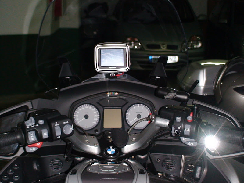

Hola al tod@s, estoy mirando un soporte de gps para una rt 1200 y de lo que he visto el que más me convence, por la posicion donde queda es el "migsel articulated type".
Agradeceria que si alguno lo teneis montado me dieseis algo de informacion sobre donde lo comprasteis precio y alguna pega que pueda tener.
Un saludo y muchas gracias.
Te he enviado un privado tal cual he visto el mio. Saludos desde el sur del sur
Algo carillo pero sin duda es la mejor ubicacion para el GPS.
El sitio WEB es totalmente fiable y rapido ( En 4 - 5 dias lo tienes en casa )

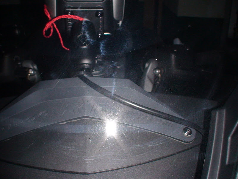

Hola, tengo el soporte de Migsel y estoy esperando el Navegador, tengo una preguntita a ver si me podeis informar:
Por donde haceis pasar el cable de alimentacion ????
Yo antes con el tomtom lo llevaba en la tija y ningun problema para la alimentacion le solde el cable a la toma de corriente de la izquierda y de coña pero encima del tablero no se por donde pasar el cable.
salu2
Fenomeno JuanCar con las fotos que me has enviado ya tengo claro que pondre el soporte migsel, Creo que es la mejor hubicacion.
Aunque el que yo llevo en mi 1150rt no es igual que el de la rt12 en la forma de anclar, si que lo es en la posición final del navegador, en una palabra, yo lo calificaría de PERFECTO. Dinero bien gastado, con toda seguridad. Por cierto, yo llevo el articulado y puedes girarlo un poco hacia abajo con lo que es más difícil que no se vea por el reflejo.

Va instalado con bolas RAM y lo puedes situar a la altura que te de la gana

El cable de alimentacion lo pase desde la toma de corriente hasta el brazo de
elevacion de la pantalla. Queda espacio para no pellizcar el cable. 1ª foto
Ahora he visto la luz, no me habia fijado en la foto.
Gracias Saeta ;)
