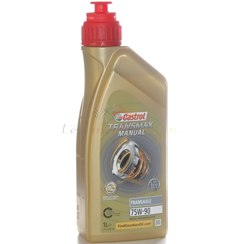

Este lo desconocia uff. El de el piñonSi te refieres al aceite del basculante, las series 2012 a 2015 llevan 750ml para la cadena. Del 2016 en adelante, solo llevan 500ml y sintetico 75w90
Si es para la caja de engranajes del piñon primario ,se necesitan 200 ml tambien de 75w90.
