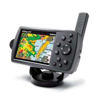

tras buscar, rebuscar y hablar con Garmin he decidido esperar a sus próximas novedades. ya que tras descatalogar el 276,376,428....
no tienen nada decente para off-road :P
estos eran buenas opciones
