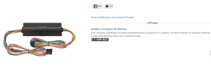

Hoy he estado en un taller de electricidad del automóvil muy conocido en Lugo, un chaval que controla un huevo y parte del otro.
De lo primero que me dijo que me quedé un poco alucinado es que, aparentemente, el módulo de nuestras motos es casi idéntico al de algunos coches BMW, por no decir el mismo. Me dijo que preguntara aquí en el foro, si alguien sabe cómo entrar en el modo "escondido", no me acuerdo la palabra exacta que dijo, de la radio. Me dijo, que en muchos coches, se puede subir la potencia sin más del ampli de esa manera, eso si, hay que cambiar altavoces, que son una mielda. Tengo que indagar sobre ello, ya que si no hace falta poner amplificador, sería la caña...
Segunda cosa: un amplificador más pequeño. Este ALPINE del que no encuentro las medidas por ninguna parte, pero por la foto, es muy pequeño.
Tercera cosa que me dijo el hombre: Si quieres que la moto te suene de vicio, por ESTE AMPLI FOCAL, que es más pequeño que el Eton y tiene más calidad, diciendo siempre que el Eton es bueno y ESTOS ALTAVOCES HELIX. Comentando que son del tipo y categoría de los Audison.
Me dijo que si me voy a gastar 300 lereles en equipos, instalación aparte, que me gaste 350 y que ya lo pete.
Me planté en su nave con una caja de cartón que hice del tamaño del ampli Eton, a ver donde narices lo podemos meter sin hacer mucho estropicio 😂😂😂 ya que mi moto, no tiene el hueco de las GTL debajo del asiento, lo tengo que poner casi por narices en la maleta.
Seguiré investigando y ya os diré como acaba el cuento este...

Coño pues muy bien de precio es ese...solo 350€.
Pues si queda bien y suena ya sabes.
Lo que sin conocimiento si pienso que a lo mejor son idénticos los amplificadores en estética pero que si dice el amplificador 15W dudo que de hasta 80 o 100 W.
Pero ya digo, no tengo ni idea.

Hola a todos de nuevo,
Hoy le he puesto los altavoces nuevos. Al final me decidí por unos Audison APX-4 (https://audison.com/es/product/apx-4/).
No ha sido nada difícil. Quizás lo más complicado (por tedioso) el abrir la carcasa de los altavoces.
La calidad de sonido ha mejorado, pero le voy a poner el ampli.
Como el sitio que hay debajo del asiento es muy limitado, me he decidido por este https://www.type-rsound.com/esx-qs-two.html. Cabe en el hueco que queda entre el asiento y la batería. Es pequeño y de poca potencia, pero no quiero un sonido atronador, si no algo decente que pueda oír a 130 Km/h, como en mi anterior RT.
Cuando lo tenga montado, pasaré fotos e impresiones.
Yo tampoco era partidario de instalar el amplificador pero realmente se hace necesario.
A ver que tal te queda el montaje, pon fotos.
