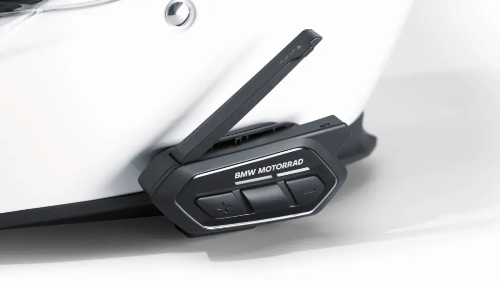

Hoy he estado dando un paseo por el salón "vive la moto" de Madrid (qué maravilla volver a estas actividades de nuevo) y, entre otras cosas, he visto el aparato en el stand de Corver, que es el distribuidor de Cardo en España. Me han atendido muy bien.
Lo he podido ver y tocar aunque las fotos son dentro del mueble expositor. Aquí van las fotos...
20220331_191645.jpg20220331_191652.jpg20220331_191630.jpg20220331_191708.jpg20220331_191717.jpg20220331_191731.jpg
Primeras impresiones sin verlo funcionar: En parte me ha parecido una pequeña decepción... El soporte del dispositivo es enorme de grueso. Todo lo que han ganado con el dispositivo en términos de ser más delgado lo han perdido (y diría que unos 3-4 mm más que antes) por culpa del soporte. Sin embargo, muy bien que no lleve antena y me parece bonito y pequeño el aparato, además de que el encaje magnético va muy bien. Pero preferiría soporte muy fino y con clip como el actual, antes del "tocho" magnético que le han montado. Por cierto, como se puede ver, "Assembled in Ukraine" (me han asegurado que a mediados de mes deberían recibir el primer grupo de unidades)... Eso es todo lo que puedo decir de momento.
El tema de la distancia que alcanza creo que es igual o similar al packtalk de antes...

sobresale muchisimo, no lo veo snceramente, sin entrar en cosas como la distancia o la calidad, no me lo ponddria, me parece una burrada el tamaño de las fotos

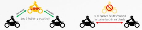

En cuanto canal de intercom universal mejorado, por una parte tiene una mayor compatibilidad con otros dispositivos de otros fabricantes y por otra parte, es mucho más sencillo el emparejamiento, no es necesario utilizar un canal o combinación de botones específica, es tan sencillo como ponerlo en modo emparejamiento como si fuera a emparejarse con otro Cardo y el intercom del otro fabricante en modo emparejamiento para telefonía móvil. Aprovechamos para aclarar que el uso de canal universal con otros fabricantes, no garantiza una gran distancia de comunicación dado que se trata de un canal Bluetooth genérico como al emparejar un smartphone, por lo que solamente lo recomendamos para un uso piloto y pasajero o casos excepcionales".
El problema entre las distintas marcas es precisamente este. Yo mismo pensaba que por la diferencia que sale en el manual de instrucciones para intercom gateway entre Packtalk Bold y Freecom, el primero era más compatible con otros intercom que el segundo, pero noooo, la diferencia esta en la forma de conectar, en la forma que se reconocen y se dan el apretón de manos para comunicar, pero los dos (ptkbld, freecom y todos los intercom) conectan por el protocolo bluetooth manos libres de móvil generalmente HFP (Hands free Profile, perfil de manos libres) y que es común a todos los dispositivos. --- Inocente de mi, eso me pasa por no pensar ---
Es imposible conectar dos intercom de dos marcas con un enlace distante básicamente por que el protocolo que usan para entenderse entre esas marcas distintas no lo permite, ya que entiendo que el protocolo bluetooth manos libres de móvil no esta diseñado para eso y como mucho debe garantizar 10 metros.
Dudo mucho que (por poner las más importantes) tanto Cardo como Sena suelten sus protocolos (ni pagándoles) para que un fabricante tercero (o ellos mismos) haga una especie de repetidor/convertidor sena-cardo/cado-sena, mas que nada por que una de sus grandes cartas de marketing es la calidad de voz y estabilidad de comunicación a distancias aceptables y esto es precisamente debido a los protocolos de transmisión, la potencia de transmisión de bluetooth esta regulada y no se puede tocar por lo que hay que hacer que el protocolo aguante mejor la falta de señal sin incidencia en la calidad de la información.
¿y por que no crear un protocolo estándar para todos como el HFP pero que se llame HFP23H24? pues precisamente por que cada empresa lleva su línea de desarrollo y cada empresa vende su producto y tiene su público, y es el público quien decidirá como dice el titulo si nos quedamos con Beta o con VHS ... la única diferencia en este caso es que esto solamente afecta a los grupos de dos o mas motos, ya que el que va con su pareja o solo, le da igual el sistema que se use, y creo que en los grupos es muy difícil probar distintos sistemas para decidir y al final nos vamos al marketing o a lo que leemos en los foros. Por lo que llegar a dejar un fabricante como preferido por un porcentaje muuuy alto es casi imposible.
¿Y todo este rollo para que lo escribes? jajajaj, eso digo yo, solo son obviedades, pero tenia un poco oxidado el tema de comunicaciones y yo mismo me estaba confundiendo en por que no era compatible sena/cardo y he creído que igual este rollo tan obvio le viene bien a alguien para entender.
Nota: puedo estar equivocado, se agradece rectificación.

Hola, no se si esta puesto pero llevo varios días viéndolo en instagram,
BMW nuevamente apuesta por SENA
https://www.bmw-motorrad.es/es/indi...l#/section-comunicarse-puede-ser-asi-de-facil
Aunque yo no entiendo muy bien el motivo para comprar el de la pegatina bmw frente al de la pegatina sena ¿?¿?
El 50R, un buen equipo. Me gustó cuando lo vi. Y el Spider RT1, sólo con Mesh, también me gustó. Pero de los dos, prefiero el 50R.
De la pegatina, pues yo tampoco, pero quizá añadan alguna funcionalidad extra aunque, por ejemplo, la del sonido con la ruleta ya parece que la había incluido Sena en su última actualización. Bueno, para quienes les guste llevar todo con la marca.
Quizá lo distinto en esta ocasión, a diferencia del fit-for-all anterior y a los otros integrados que tiene BMW, es que este no es integrado en el casco, aunque no se pueda desmontar para cargarlo. Parece un buen dispositivo. Y, por construcción (sin la rueda Sena del 50S), debe ser bastante resistente al agua, a pesar de no tener certificación IP.

con las motos que te rodean del grupo (entre motos sucesivas porque cada intercom también hace de repetidor), es decir, que si lo ves, puedes comunicar con todo el grupo, si no, pues no.
Asi como dices funciona el modo Bluetooth, en DMC todos hablan con todos que estén a la distancia de conexión.
Por ejemplo si la moto 1 puede comunicarse con la moto 2 y la moto 2 con la moto 3 no significa que la 1 y la 3 tambien puedan comunicarse.
Hola, @MecoMan
Salvo que te haya entendido mal, en el caso de DMC, 1 y 3 yo creo que sí pueden comunicarse, si 2 está en ese momento conectado en el grupo a 1 y a 3. La comunicación desde 1 se retransmite a 3 a través de 2. Y si hay 10 motos en el grupo, las motos intermedias retransmiten la comunicación que va desde las primeras del grupo a las últimas, y viceversa. En modo malla (DMC), un intercom no sólo está conectado con dos canales de forma estática (como en intercom bluetooth), sino que se reconecta dinámicamente con varios intercom que están en el grupo y estén en una posición de comunicación óptima.
En intercom bluetooth, una moto sólo transmite lo que recibe en el canal 1 al canal 2 y viceversa. Y esos dos canales están fijados estáticamente. Cuando uno de ellos se desconecta, se rompe la cadena. Y la cadena siempre hay que formarla igual.
Por si te interesa, te mando un par de enlaces de hace ya tiempo (blog de Corver de 2017 y vídeo en inglés de cardo de 2018) de donde he tomado las imágenes y donde lo explican mucho mejor que yo.
Leyendo otra vez lo que has escrito, creo que nos referimos a lo mismo. Pero vamos, ya que lo he escrito y creo que es correcto, si a alguien le vale, pues aquí se queda.
Hola, @MecoMan
Probablemente tengas razón además que lo argumentas perfectamente, sin embargo pienso que 1 y 3 no tienen comunicación si la distancia que los separa es excesiva, aunque la moto 2 este en el medio y tenga contacto con los 2.
Tampoco lo aseguro, es lo que había entendido y por la experiencia en ruta me llevan a mantener mi teoría
