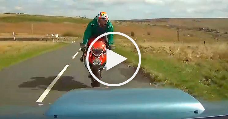

Quizás sea un poco exagerado por parte de la policía el atribuir el resultado de las lesiones del accidente al hecho de llevar un Air bag en el vídeo no se ve al accidentado.
En cualquier caso un accidente con Air bag seguramente es menos lesivo para el que use esta prenda... yo la uso.
