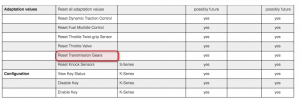

4.- Resetear la valores del cambio. Para ellos se necesita un GS911 (o llevarlo al concesionario). Se trata de borrar los valores que están programados del potenciómetro y volver a reprogramar la ubicación de cada marcha (una vez borrado se trata de meter las marchas uno por uno 10 segundos con el motor en marcha para "enseñar" a la ECU la posición de cada marcha). Aproveché que tenía que hacerle la revisión de los 11000km y tras comentar la brusquedad del cambio PRO me lo resetearon allí y voila! Hay una notable mejoría en el cambio. Ahora ya se acerca mucho a lo comentado por otros foreros. No es mantequilla pero la mejora es sustancial.

Para qué es conveniente resetear el cambio? Se pueden variar esos valores? Qué representan?, Gracias!
Por lo que he leído, estos valores indican donde el potenciómetro del cambio localiza cada engranaje. Si la ECU está mal programada, no se engranan a la perfección esos engranajes dando lugar esos cambios bruscos y toscos del que habla este hilo.
Un borrado y aprendizaje de estos valores mejoran el cambio.
Enviado desde mi Oneplus mediante Tapatalk
Eso es.
Una vez borrados estos valores se sube la moto al caballete central y verás que el indicador de marchas parpadea unos segundos en cada marcha hasta que memoriza el valor. Se va pasando por cada marcha hasta completar el aprendizaje. Es fácil.
Esto con el caballete central, también lo he hecho en marcha y por algún motivo que desconozco, el cambio pro me dejó de funcionar después del aprendizaje. He tenido que volver a hacerlo pero con el caballete central.
Y después notas mejoría notable?, Porque si lo hace sobre el caballete no toma datos de uso. Es decir cargará los mismos datos básicamente, no? O depende de cómo hagas los cambios?
He notado mejoría al haberlo hecho en el conce en la revisión de los 11000km. Aunque también puede haber influido el aceite motor al ser nuevo.
Resumiendo, hay mejora notable pero sigue sin ser mantequilla como a algunos.
