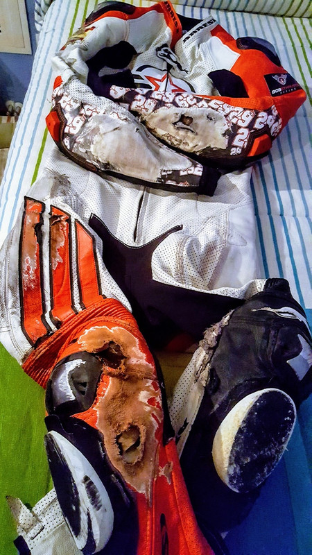

Aquí podéis ver lo que aguanta el cuero frente a la abrasión... arrastron en circuito a más d 200...
Creo que lo que comenta @DeuBCN3 de cuero +D3o puede ser una opción muy segura.
photo sharing
bestial, y creo que un ejemplo de que no siempre se arrastra por done hay protecciones.
La verdad, si cierro los ojos y me pongo en la piel del piloto ... ufff, acojona.
