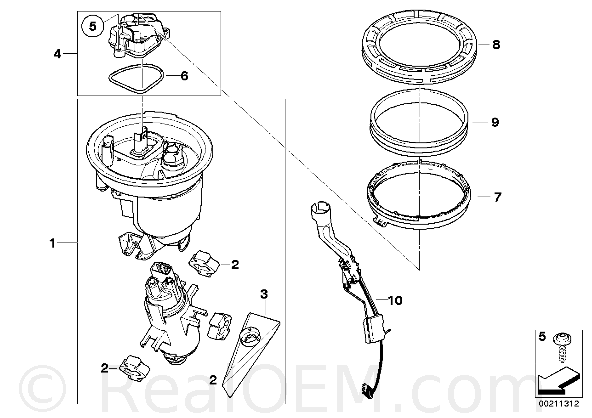

He estado mirando y he visto que el aro metálico se desenrosca muy bien, lo sacó sin esfuerzo, lo que no sé es como quitar lo demás, hay una pieza de plástico blanca donde va el aro metálico con dos patillas que "supongo" que debe salir a rosca pero esa está complicada o no le pilló la maña.
Lo de la boca de depósito se quitan los tornillos y se tira hacia arriba y deberia de salír entiendo con la lámina adjunta no?
A ver si alguien me puede orientar un poco..
Bueno, os adjunto una foto por si no he sabido explicarme, el tema es que el aro metálico sale a rosca muy bien, lo desenrosco y se queda la pieza del aforador donde van las conexiones, es blanca, lleva dos patillas ( en la foto se ve una perfectamente).
Disculpas pero no me deja subir fotos, dice que no tengo permisos.....
Mi pregunta es..... ¿ Cómo saco todo esto del depósito para cambiar la lámina del aforador?
No tengo fotos pero espero que esto te de una idea. Una vez que quitas la rosca metálica luego el resto va a presión.
