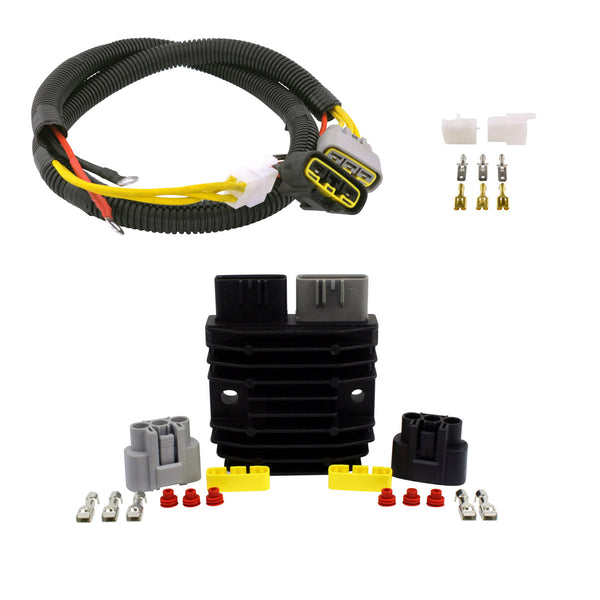

Llevo un voltímetro en la moto para controlar voltaje de batería y ver como va todo.
Llevo un tiempo viendo voltajes inestables y compré esta semana un regulador MOSFET de una CBR 650. Modelo FH027AA.
Antes de comprarlo, verifiqué voltajes y resistencia del estator.
A 4000 vueltas, da sobre 80 V en las tres fases, y la resistencia está sobre los 0.3 - 0.4 ohms. Hasta ahí todo bien.
Bien, está mañana día perfecto para salir, soleado y buena temperatura, salimos mi pareja y yo con ganas de disfrutar.
Pues nada más salir, veo que el voltaje se queda en 12.0 V exactos. Mmmm mal asunto, pensé.
Efectivamente, durante toda la ruta, unos 150km la batería no subió de 12.8V.
Llegó a casa sin más problemas y decido cambiar el regulador.
Cambio de conectores de estator y conexión directa a batería. Todo perfecto, voltaje 14.6 o 14.7 V.
El regulador se mantiene a una temperatura muy baja, se puede tocar perfectamente.
El problema que veo ahora es que los cables del estator son muy finos y se calientan bastante.
Mañana quitaré la funda que los mantiene juntos y los separaré para que se mantengan más frescos.

El regulador es el normal . No es el Mosfet .
BMW en ningún momento cambio a un regulador MOSFET y eso por algo será. Haber cambiado a un MOSFET hubiera sido la solución más económica y fácil para BMW.
Soy de la Opinión que los ingenieros cuando ven un fallo lo solucionan de la mejor manera .
El problema es que muchos nos pensamos que sabemos más que los Ingenieros de una Marca y su departamento de Calidad .....
BMW lo soluciono cambiando el Rotor que es una pieza mas cara . También le refrigero más.
Yo estoy encantado con lo que hice .

Yo al final decidí ir con todo.
Cogí el estator de Electrosport y el regulador MOSFET, como dices, son cosas que podrian hacerlo desde la marca, que a saber por que motivo no lo hacen, igual es a buena fé por que el error da por otro lado o igual es a mala para si hay que cambiar cambiar una pieza más gorda... Ni idea. A lo tonto han sido 300€, así que si va bien espero no tener que volver a engorronear en todo esto.
Por otra parte sobre el momenteje, me dijo mi mecanico que me lo montaba sin ningun problema y así ya se que queda todo bien puesto, aunque viendo el manual de taller no tiene mayor complicación.
