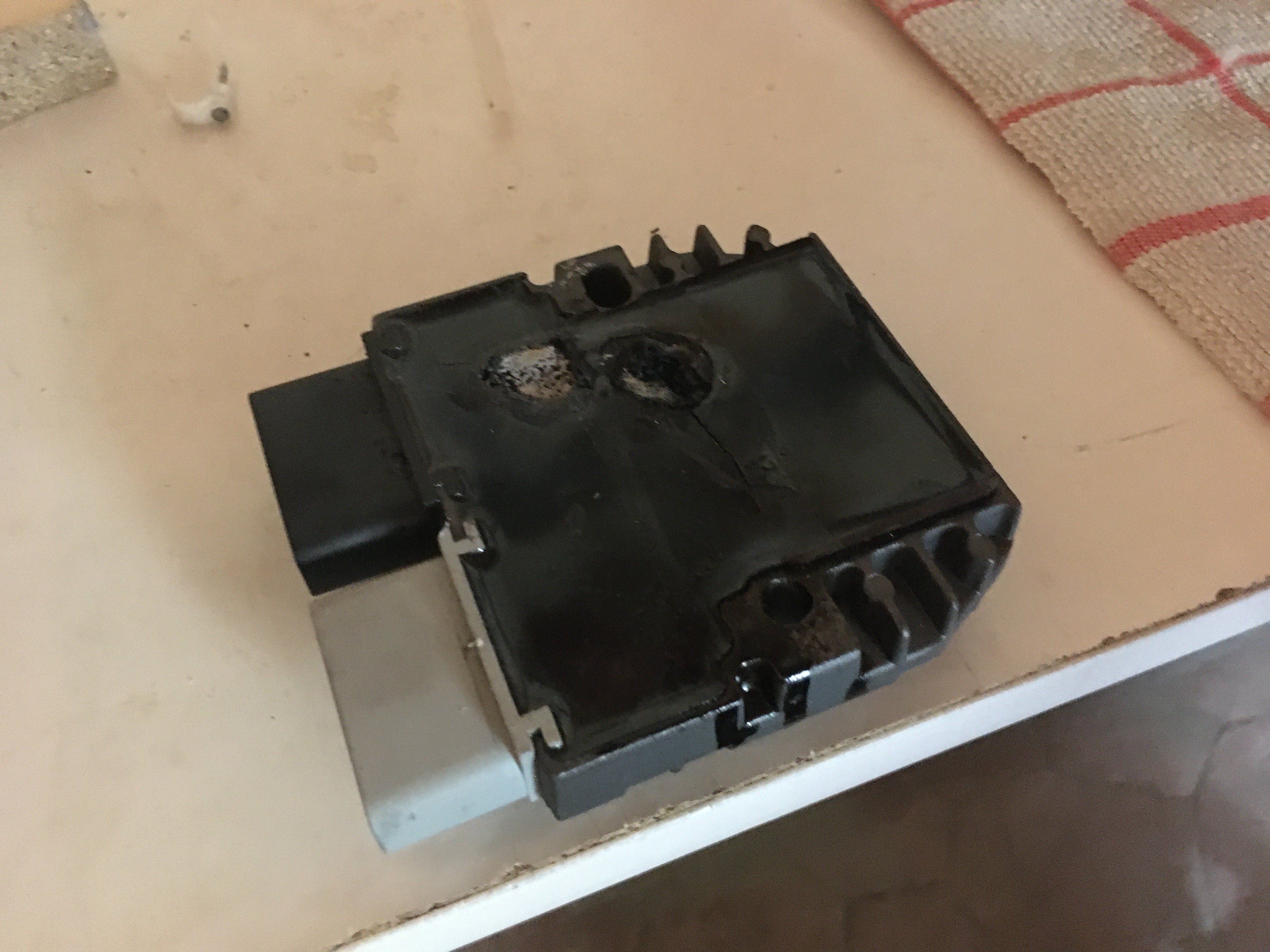

Como le puse también un voltimetro con puerto USB (os aconsejo que pongáis uno), pude ver que en el ultimo viaje que en marcha oscilaba demasiado (máximas de 13v y mínimas de 11v e incluso picos de menos). Además olía un pelín a plástico quemado. Total, que la moto se paró y ya no arrancaba. Grua y a casa. El resultado fue esto:
Quiero entender que siendo un regulador chino, se ha quemado sin mas... Cargué la batería, arranqué la moto, medí la salida del stator y está correcta (misma resistencia entre las distintas fases, y voltajes iguales y correctos también entre todas las fases: unos 22v a ralentí y al acelerar subía hasta los 80v mas o menos). Por tanto aparenta estar bien.

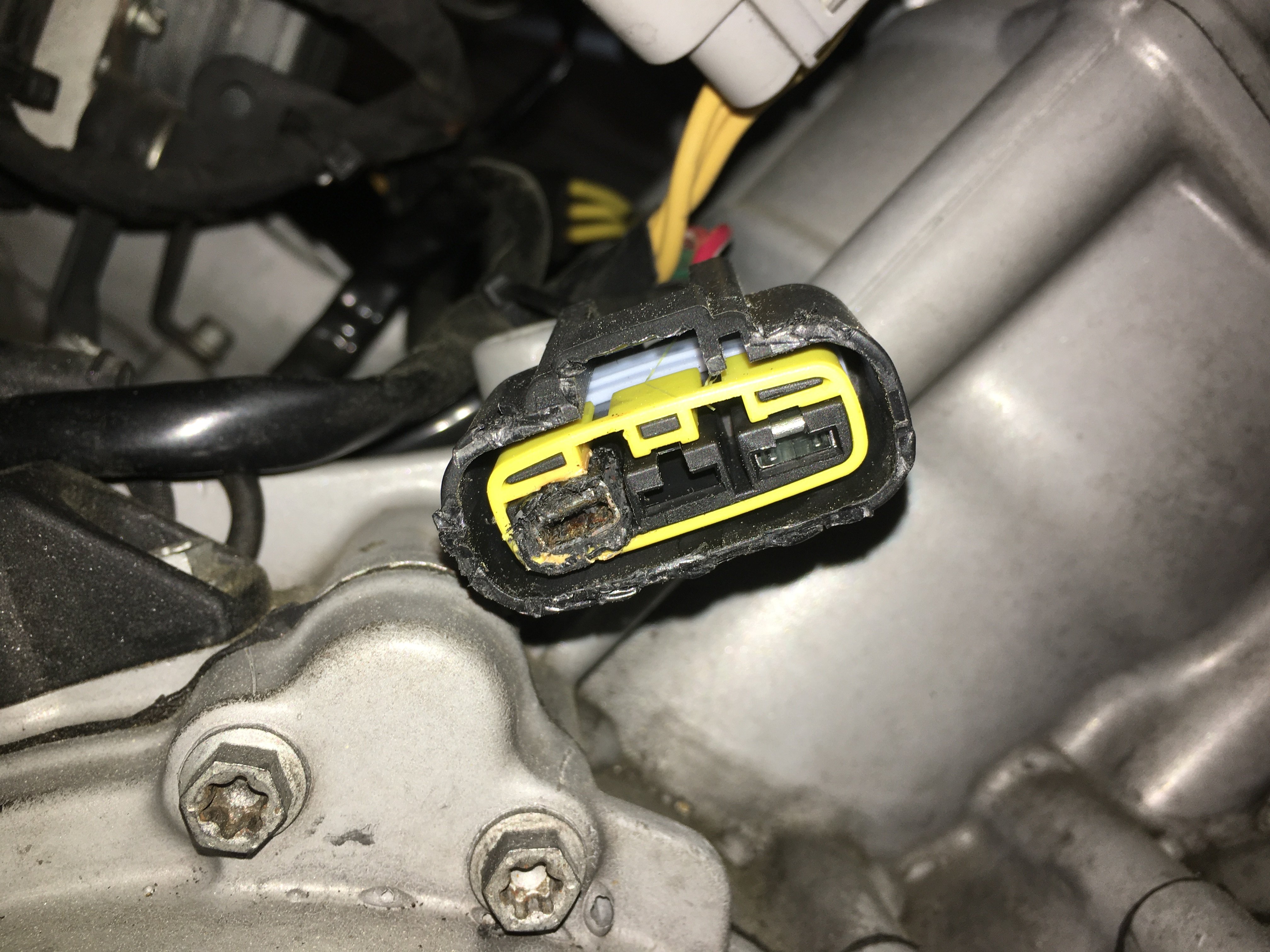

Como efectos secundarios, también se ha quemado un poco el negativo del conector de salida.
Así que con ayuda de destornillador pequeño y un trapo humedecido en alcohol, he limpiado el contacto y espero que sirva para el nuevo regulador que venga.
He comprado un regulador de segunda mano de una C650 (FH020CA). Por características debería valer. Según el vendedor es el original (que ya veremos si no es chino también...), pero en lo que me he fijado es en que la base es de metal y no de plástico. No se si eso marcará la diferencia. El modelo original de Shindegen y los que monta BMW, la base es de metal.
Preguntando en tiendas, conseguir uno nuevo son unos 130-150€ (no el orginal de BMW sino uno OEM y que según los vendedores es mucho mejor que los chinos). Yo, en cualquier caso, he cogido uno en Wallapop por 70€ y a probar. Me llega mañana.
La moto no me arrancaba porque dejó la batería sin carga y, además, creo que el regulador tenía una especie de corto que echaba abajo toda la electrónica de la moto (no podía arrancarla ni cuesta abajo...) . Desconecté el regulador, Cargué la batería y arrancó a la primera.
Por otro lado, al chamuscarse, salpico la moto de plástico derretido. Sí, eso que huele tan bien. Para limpiarlo, acetona pura (lo venden en cualquier supermercado). Y salió todo con muy poco esfuerzo.
