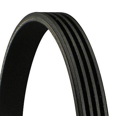

De todas formas lo importante es lo que va a continuación y no se ve en la foto y es 4PK.... y luego va un número, puede ser un 592 ó 611 por ejemplo y con eso ya no tienes pérdida.
En cualquier casa de recambios de coche o por internet, no deberías tener problema con esa denominación. pongo un ejemplo. Verás que pone que es equivalente a estas referencias de

Compra tu Correa trapezoidal nervada (correa poly v) CONTITECH 4PK611 ✴️ Recambios de origen baratos ✚ 90 días de devoluciones ✚ 4 veces de pago ✚ Entrega en relé o a domicilio

En la mía venía 4PK592 y compré una igual pero venía más corta que la de origen y tuve que comprar la 4PK611 (la de la foto que pongo). No sé si le habrán cambiado la longitud. En el concesionario no me lo supieron explicar. Mi moto es una R850R pero veo que la correa que yo llevo puesta, es la que figura en Realoem para una R1100S de 2001 por ejemplo y con alternador Bosch, que sería esta 12311341779 (en la correa viene con puntos, espacios y guiones pero es lo mismo)
Pero bueno, quizás te oriente mejor alguien que tenga tu mismo modelo de moto, año y modelo de alternador, a ver que llevan puesto.
