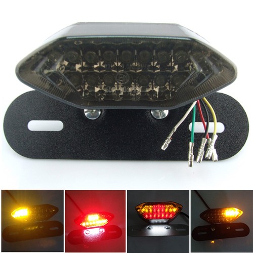

He probado de poner este piloto de leds en la K75 con el siguiente resultado:
1.- Pongo el piloto + luz de freno + intermitentes (todo integrado), la luz de posición y freno OK pero los intermitentes se vuelven como locos, se oye un pitido como si algo entrase en resonancia.
2.- Monto también los intermitentes delanteros normales y los traseros empiezan a parpadear pero todo va a un ritmo muy alto.
3.- Monto detrás un piloto normal y unos intermitentes normales y todo funciona normalmente.
CONCLUSIÓN: menos mal que los de leds me costaron menos de 14 leuros y eso que venían de Hong Kong. No hay nada como lo de toda la vida
Lo del pitido obesrva las conexiones. Lo de la velocidad es porque has puesto los LED'S y los relés que llevan nuestras K's no están preparados para llevar LED'S. Aunque hay un vídeo en Youtube de un Alemán que no se lo que hace con el relé para que se con LED'S se comporten igual que como si llevara bombillas de 21W.
https://www.youtube.com/watch?v=WT5DXKB2zfE
P.D. Si dejas el cuadro original, la luz del triángulo no se apagará ya que funciona por la resistencia de la bombilla.
Buenas...
Creo que el "problema" te lo están dando los intermitentes, si puedes los anulas, seguro que el piloto funciona a la perfección.
Es una pena porque el piloto esta chulo...
