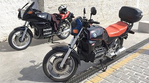

Bueno, el carenado y la quilla para pintarlos aún tengo que patearme algunos sitios a ver qué me dicen y presupuestan..., que del gremio pintura no me fío un pelo que ya lo he sufrido varias veces.
Mi intención es rodarla por España, pero también fuera. Devolverla algún día a Berlin-Spandau sería un puntazo.
No veas cómo queda limpita ya con las tapas laterales puestas. Tan negra y con el lineado rojo parece un 11 Turbo o la furgoneta del equipo A jaja
