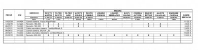

Pues se agradece saber la cantidad exacta de aceite para dejarlo en el centro del visor.
En el caso de la mía (DOHC), en el último cambio la dejé escurriendo sin filtro ni tapón mientras limpiaba el filtro de aire. Después monte el filtro de aceite y el tapón y llené con una lata de 4 litros. El nivel también me ha quedado por encima del visor, pero no le doy mayor importancia puesto que sé que llevo la cantidad indicada por la marca.
Pues lo siento pero no, no sacaste toda el aceite.
Mira el video, en mi caso yas que me pongo la vacio todo lo que puedo, despues de escurrir bien haces la que hace el del video y sale aceite, bastante aceite, y sucio. Y si la dejas reposar unos minutos y repites, sale mas aceite. Y eso si que no te lo hace ningun taller ninguno.
Y si desmontas las tapas laterales…. Otro poco más que quitas…
Joder, ahora me fijo en los neumaticos, en la tabla que puso el compañero, pero es que le saca porron de kmts a todos, a varias marcas y modelos.
Me imagino que ambos foreros, el truco está en conducir fino fino y ¿apurarlos bien?
